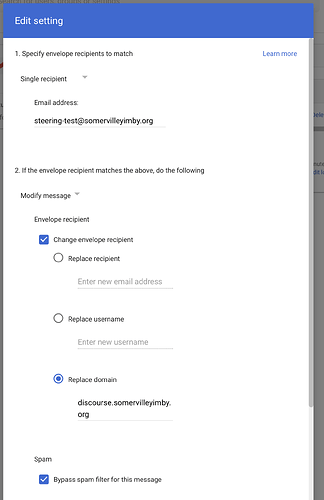

Verstanden! Okay, cool, also zuerst, das Upgrade auf Discourse v3.x + mein veraltetes Mailgun-Plugin kamen dazwischen.
Wie auch immer, die Vorgehensweise:
  1. Richten Sie eine Mailgun-Empfangsroute für die Adresse oder das RegEx-Muster für den Empfang eingehender E-Mails ein.
  2. Besuchen Sie Google Admin.
  3. Erweitern Sie in der linken Navigation „Apps“, dann „Google Workspace“ und klicken Sie auf „Gmail“ (dieser Link funktioniert möglicherweise?).
  4. Klicken Sie auf Standard-Routing.
  5. Erstellen Sie eine Route, die die Adresse oder das Muster auf Ihrer Hauptdomain Ihrer Mailgun-gestützten Subdomain zuordnet:
