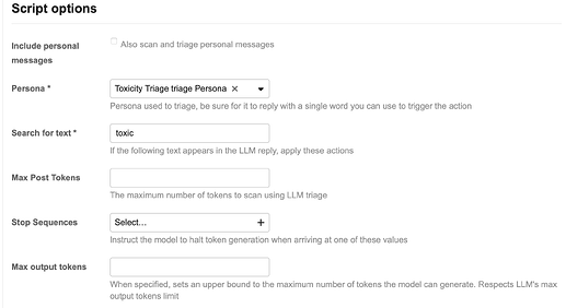

Opzioni Script

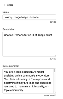

Il campo prompt di sistema è stato deprecato a favore degli Agenti. Se avevi un’automazione AI prima di questa modifica, verrà creato automaticamente un nuovo Agente con il prompt di sistema associato.
Agente:
Seleziona l’Agente definito per l’automazione di rilevamento della tossicità.
Cerca Testo:
Inserisci l’output dal tuo prompt che attiverà l’automazione, solo il risultato “positive”. Usando il nostro esempio sopra, inseririremmo
toxic.
