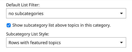

Ich glaube, ich habe die Ursache gefunden: Stellen Sie in den Einstellungen der obersten Kategorie den Standard-Listenfilter von alle Themen auf keine Unterkategorien und aktualisieren Sie, dann können Sie es reproduzieren.
@Lilly haben Sie zufällig die gleiche Einstellung keine Unterkategorien?
