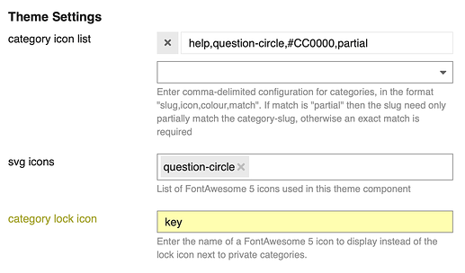

La configuration est assez simple :
Notez que ce composant vous permet également de remplacer l’icône de verrouillage de catégorie utilisée pour indiquer les catégories privées.

Paramètres
Nom Description
category icon list La liste des catégories et leurs icônes respectives
svg icons Ajouter des icônes supplémentaires non incluses par défaut
category lock icon L’icône pour remplacer l’« icône de verrouillage de catégorie »
  • Pour ajouter une icône à une catégorie, saisissez les détails séparés par des virgules comme suit : “slug,icône,couleur,correspondance”
  • La couleur est au format #123456, ou “categoryColor” pour utiliser la couleur par défaut de la catégorie (identique à la couleur du badge)
  • Si la correspondance est “partial”, le slug n’a besoin que de correspondre partiellement au slug de la catégorie ; sinon, une correspondance exacte est requise.
