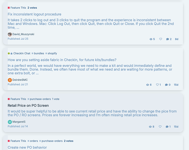

Il semble donc que quelque chose ait changé avec la dernière série de mises à jour de Discourse.

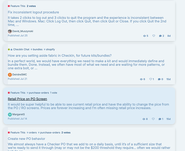

Seul le bord le plus à gauche de mes cartes de sujet respecte désormais ce CSS. J’ai essayé de trouver ce qui pourrait le corriger, mais jusqu’à présent, je n’ai pas réussi.
Quelqu’un d’autre peut-il confirmer et essayer de trouver les modifications nécessaires ?
Le problème est la variable récemment ajoutée pour la couleur d’arrière-plan des sujets que vous avez lus.

Existe-t-il un moyen de supprimer cette feuille de style CSS ? Cela a détruit l’apparence de mon site et, comme je ne suis pas du tout un codeur, je ne sais pas comment m’en sortir.
J’ai regardé dans l’inspecteur d’éléments et j’ai vu le mot « visited » sur tous les sujets cassés et j’ai vu qu’il manquait sur celui qui a toujours l’air correct.
Comment puis-je résoudre ce problème ?
Sujet que je n’ai pas encore visité (sans survol) :
Et avec un survol de souris :
Et les autres sont cassés.
Cela a été plus difficile à trouver que prévu. (Je suis tout à fait sûr que c’est dû à mes lacunes, mais quand même…)
Il semble que l’ajout de :
.topic-list-item-background-color--visited {
    background: none
L’ait résolu sans aucun effet secondaire indésirable.

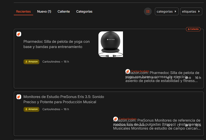

Honnêtement, je n’ai pas réussi à le faire fonctionner, regardez à quel point c’est moche, j’utilise le thème Horinzon, aidez-moi.
Ce composant n’est pas répertorié comme compatible avec le thème Horizon.
Je ne pense pas qu’il sera facile de changer cela car les deux personnalisent la liste des sujets, et comme indiqué dans le premier message :
2 « J'aime »
