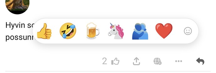

Können Sie das hier reproduzieren? Können Sie es auf Ihrer Website im abgesicherten Modus testen?
Ich habe es auf dieser Website ausprobiert, ich kann Reaktionen verwenden.

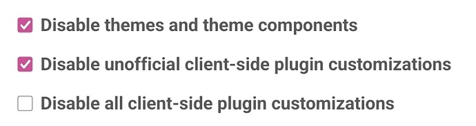

Welche der Kontrollkästchen für den Safe Mode haben Sie aktiviert? Ich frage, weil Reaktionen auch ein Plugin sind, und ich vergesse manchmal, das Kontrollkästchen für Plugins zu deaktivieren, wenn ich ein Plugin im Safe Mode testen möchte.
Ich habe versucht, alle (alle 3 Kontrollkästchen aktiviert) zuerst zu deaktivieren, und es trat immer noch auf.
Ich habe auch versucht, nur die ersten beiden Kontrollkästchen zu aktivieren, und dasselbe ist passiert.
Gibt es eine andere Kombination, die ich versuchen sollte?

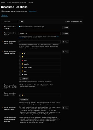

Dies sind die Plugin-Einstellungen, falls das hilfreich ist.

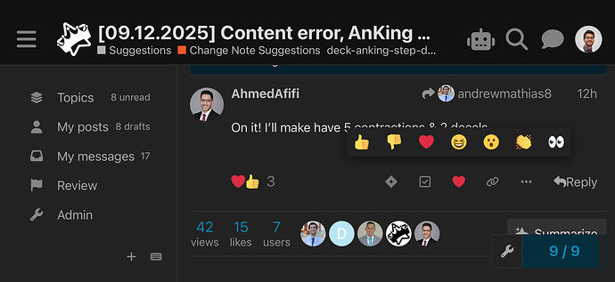

Hier ist, was ich nach einigen Tests im Forum mit einer geänderten Ansichtsgröße zur Simulation von Mobilgeräten und DevTools gefunden habe: Das Reactions-Popup ist definitiv da. Das Element erscheint und verschwindet wie erwartet, wenn man mit der Maus darüber fährt und den Cursor entfernt. Aber aus irgendeinem Grund erscheint es nicht auf dem Bildschirm. Oder zumindest scheint es so.
Nun, hier ist ein Screenshot, wenn man mit der Maus darüber fährt:
Wenn man wirklich genau hinsieht, im Bereich knapp über der unteren roten Linie über dem Daumen-hoch-Button, kann man einen schwachen Schatten erkennen, das ist das Popup. Es sind einfach keine Reaktionen darauf. Dies tritt im abgesicherten Modus auf.
Ich kann auch nicht, egal wie sehr ich es versuche, einen Hover auf dem Button simulieren, um das Popup anzuzeigen, nicht einmal auf dem Desktop. Die Steuerelemente der DevTools zum Umschalten des Zustands liefern keine Ergebnisse. Ich kann daher nicht feststellen, ob die Reaktions-Divs überhaupt vorhanden sind.
Haha, das ist so seltsam. Ich habe nachgesehen und ja, ich kann die super schwache Linie sehen, wenn ich auf die Reaktionen halte. Ist das dann ein Fehler? Gibt es eine Möglichkeit, das zu beheben/rückgängig zu machen?

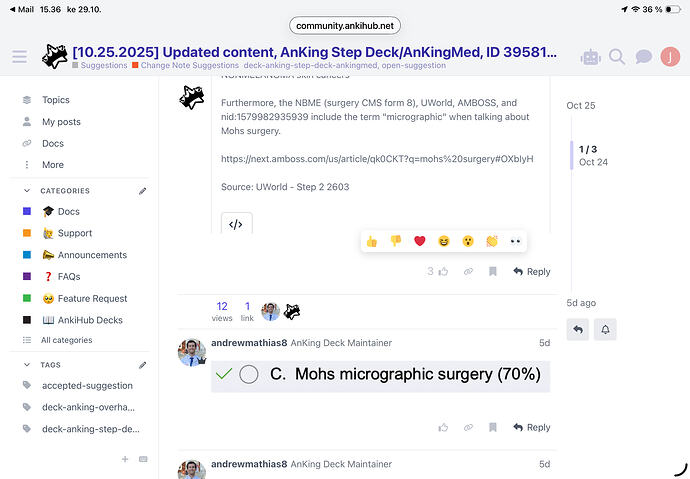

Und das ist iPhone 15/iOS26.0.1/Safari:
Dasselbe mit iPad und DiscourseHub.
