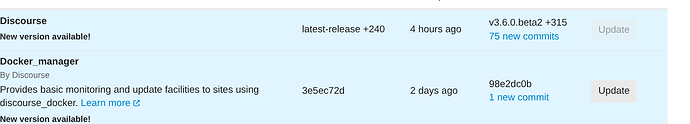

Почему это постоянно происходит, когда я пытаюсь обновить
Каждый раз, когда я захожу обновить форум моего друга @techwithanirudh, я могу обновить всё, кроме Discourse или функций, связанных с Discourse. Не знаю, почему так происходит. Это приводит к тому, что форум становится очень устаревшим, и это раздражает.
Можно ли получить объяснение?
Это то, что он настраивает в своём SSH или репозитории кода? Другие администраторы не могут обновлять элементы Discourse, а также не могут имитировать других администраторов. Это тоже кажется мне неправильным.
Docker_manager — это инструмент, который отвечает за обновление Discourse. Его необходимо обновить в первую очередь, чтобы он мог корректно выполнить обновление до более новой версии Discourse.
Нажмите Обновить на Docker_manager.
После завершения этого процесса у вас появится возможность нажать Обновить на Discourse.

Хорошо, @keegan, похоже, это сработало, теперь всё работает. Но почему я не могу обновить всё сразу?
Вы можете, если используете лаунчер. Я бы запросил доступ к SSH.
Поскольку именно docker manager обновляет discourse
Если память мне не изменяет, это связано с тем, что новая версия Discourse требует предварительного обновления Docker Manager. Представьте это как зависимость.

Я считаю, что пересборка через CLI с помощью команды ./launcher rebuild app автоматически загрузит последние версии всего из GitHub, тогда как в интерфейсе вам придется делать это вручную.
Хотя я согласен с @ice.d, что обновлять дважды, когда требуется обновление docker_manager, неудобно. Сначала нужно обновить docker_manager, дождаться завершения, а затем обновить Discourse (или выбрать «Обновить всё»), чтобы обновить Discourse и все плагины.
Обновление docker_manager занимает так много времени, что я часто запускаю его и ухожу заниматься другими делами, а потом вспоминаю только позже, что нужно вернуться и обновить Discourse.
Было бы здорово, если бы в интерфейсе в таком случае всё ещё оставалась кнопка «Обновить всё»: сначала обновлялся бы docker_manager, а затем автоматически переходилось к обновлению Discourse. Если обновление docker_manager завершится неудачей, процесс можно будет прервать.

Спасибо всем за помощь! Я просто хочу убедиться, что Docker обновлен, чтобы можно было продолжить остальные действия?
Верно. Сначала запустите Docker_manager. На моём сервере это занимает около 5 минут. После этого вы сможете обновить Discourse, обновить плагины или выбрать «Обновить всё».
