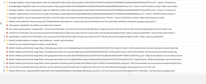

У меня возникли проблемы с загрузкой изображений на мой Discourse. Если я или кто-то другой пытается загрузить изображения в тему или добавить изображение аватара, появляется сообщение «Доступ запрещён». Даже иконка сайта (favicon) не работает. Что может быть причиной этой проблемы?

Похоже, это ошибка S3 или багета.
Логи:
Где я могу это проверить?
Тогда вам стоит проверить вашу конфигурацию S3.

Посмотрите Configure an S3 compatible object storage provider for uploads и Set up file and image uploads to S3.

Проблема была в моём бакете. Мне удалось её исправить. Спасибо!
