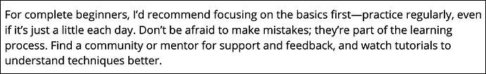

Meu problema não é que há algo de errado com o conteúdo. As únicas coisas suspeitas sobre ele são que novos usuários não escrevem postagens assim minutos após o registro, e o conteúdo também é um tanto vago. Meu fórum principal tem um tópico muito específico, e se uma primeira postagem não diz algo específico sobre a relação da pessoa com esse tópico, eu inicio o processo de investigação. Caso contrário, posso não notar as postagens deles.
Aqui estão alguns exemplos. O conteúdo é vago o suficiente para eu iniciar o processo de investigação, mas consome tempo, porque tenho que fazer isso manualmente.
Não posso banir este usuário apenas pelo conteúdo. São as outras pistas que me dizem que é um spammer.
Este endereço IP era uma VPN na Noruega, e o conteúdo era muito vago. Consegui confirmar porque o endereço de e-mail estava no StopForumSpam com um endereço IP da Alemanha:
