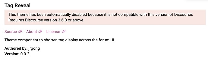

La version minimale de Discourse 3.6.0 signifie qu’il faudra beaucoup de temps avant que quiconque puisse l’utiliser. Vouliez-vous dire 3.5.0 ou 3.6.0beta1 ?
Je voulais dire 3.6.0beta1, c’est la version avec laquelle je l’ai testé…
Vous utilisez ceci dans une classe. Cela ne fonctionnera pas autrement.
Vous voulez alors écrire 3.6.0.beta1, sinon personne ne pourra l’installer pour le moment.
