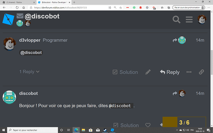

Quindi, quando sono stato promosso a membro, ho deciso di modificare le mie impostazioni. Poiché sono francese, ho impostato la lingua su francese. Ho deciso di seguire la guida avanzata, ma quando ho scritto @discobot in un messaggio privato, è apparso questo:
(Traduzione: Ciao! Per vedere cosa posso fare, scrivi
@discobot )
Ma l’avevo già fatto. Quindi, dopo un’ora, ho deciso di tornare alla lingua inglese e… HA FUNZIONATO :
(Non posso inserire più di una certa quantità di immagini )
Quindi… sì, è tutto qui

discobot:
@discobot display help .
In francese:
@discobot afficher l'aide
1 Mi Piace
Benjamin_D
(Benjamin Decotte)
12 Giugno 2020, 10:40am
8
Detto questo, in francese, @discobot afficher l'aide suggerisce di chiamare @discobot, mentre @discobot da solo non innesca nulla
Ciao @neil , penso che la riga 123 di discourse/plugins/discourse-narrative-bot/config/locales/server.fr.yml at main · discourse/discourse · GitHub ,
Bonjour ! Pour voir ce que je peux faire, dites @%{discobot_username} .
dovrebbe essere
Bonjour ! Pour voir ce que je peux faire, dites @%{discobot_username} %{help_trigger}.
4 Mi Piace

Ne ho trovato uno nuovo
@discobot afficher l'aide non attiva l’aiuto e di conseguenza non fornisce nemmeno le tracce.
Probabilmente è a causa della virgola.
Rimuovendola da discourse_narrative_bot.track_selector.help_trigger si risolve
2 Mi Piace
Ho corretto il codice che confrontava il contenuto del post con i trigger, poiché c’era una differenza tra le versioni raw e cooked del trigger (ad esempio, ' viene convertito in ’)
committed 11:29AM - 25 Jun 20 UTC
In French, the help trigger has a raw content of "afficher l'aider" which is the… n cooked into "afficher l’aide" (note the different quote character).
Since we were checking the raw content of the trigger against the cooked version of the post, this trigger never worked in French.
This changes so that we cook the trigger before checking in against the cooked version of the post.
DEV: new 'discobot_username' method that is used everywhere instead of 'discobot_user.username' / 'discobot_user.username_lower'
4 Mi Piace
