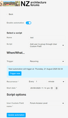

自動設定のスクリーンショットを見せていただけますか?
「いいね!」 1
@j.jaffeux 様、ありがとうございます。
以下に、関連すると思われるスクリーンショットを添付します。

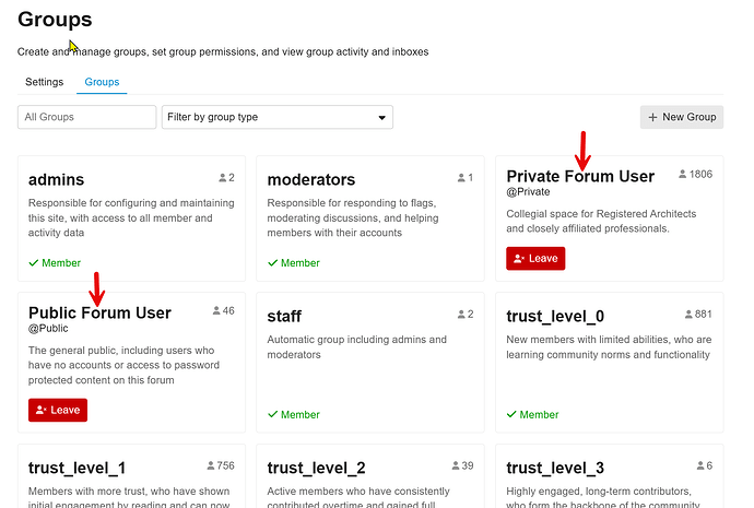

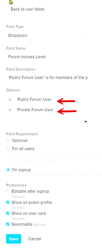

  • ユーザーは「Private Forum User」または「Public Forum User」のいずれかのグループに分けられます。
  • ユーザーはサインアップ時に、カスタムユーザー変数「Forum Access Level」のドロップダウンからいずれかを選択する必要があります。
  • サインアップが正しく完了し承認されると、Automationプラグインは、ユーザーが選択したグループのいずれにも追加できません。

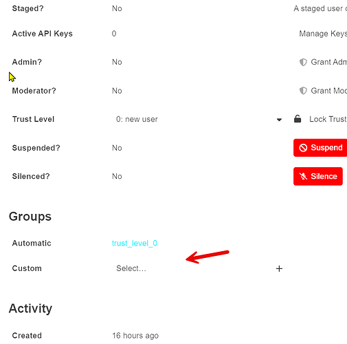

承認されたすべての新規ユーザープロファイルの結果は以下のとおりです(私が手動でいずれかまたは両方のグループに設定するまで、グループ設定は空のままです)。
