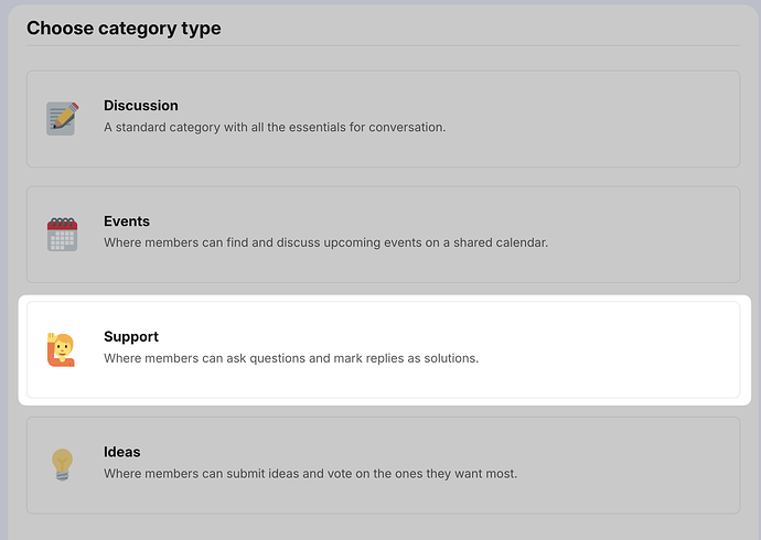

设置支持类别

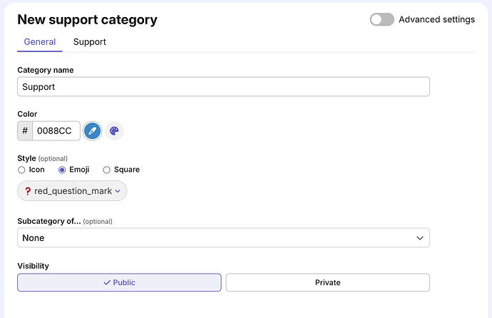

创建新类别时,选择 support(支持)类型以在该类别中启用 Discourse Solved。
类别名称样式 字段将预设合理的默认值,如有需要,您可以覆盖这些设置。

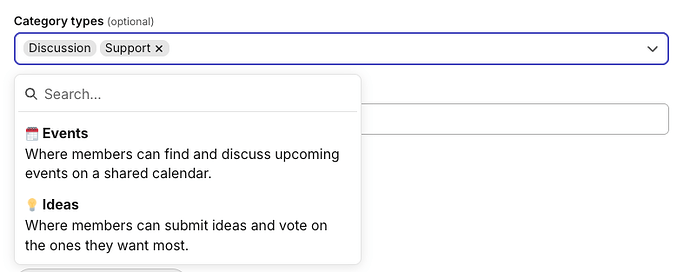

注意: 当您编辑现有类别时,类别类型 字段将允许您添加或删除类别类型。类别类型可以组合使用,因此您可以同时使用标记答案为解决方案和投票(通过 Discourse Topic Voting)等功能。

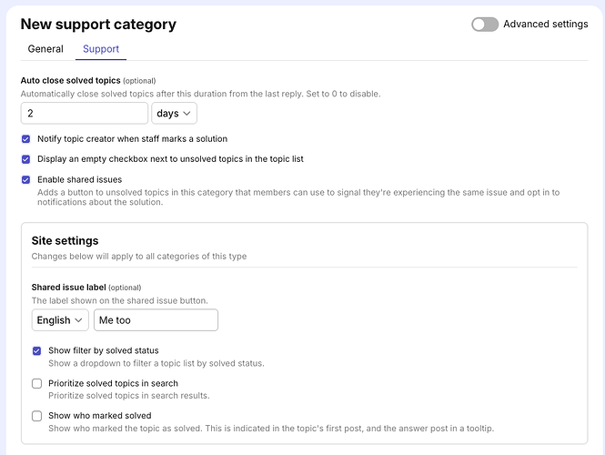

Support(支持)选项卡上,您可以调整此类别或社区中任何支持类别的一些默认设置。
类别设置
这些设置仅影响当前类别。
  • 自动关闭已解决话题:启用后,已解决的话题将在最后一次回复后的此时间段后自动关闭。设置为 0 以禁用此设置。
  • 当工作人员标记解决方案时通知话题创建者:选中后,当工作人员将某条回复标记为解决方案时,话题创建者将收到通知。
  • 在话题列表中未解决的话题旁边显示空复选框:选中后,在话题列表中未解决的话题旁边显示一个空复选框。已解决的话题显示为已勾选的框,这有助于区分已解决和未解决的话题。
  • 启用共享问题:选中后,用户可以点击 我也遇到 按钮,表示他们也受到该问题的影响。有关此功能的更多信息见下文。
站点设置
这些设置影响站点上的所有支持类别:
  • 共享问题标签:您可以将共享问题按钮的标签从 我也遇到 更改为您想要的任何其他文本。
  • 显示按解决状态筛选:启用后,在类别顶部添加已解决/未解决筛选器。
  • 在搜索中优先显示已解决话题:启用后,在站点搜索中,已解决的话题将优先于未解决的话题。
  • 显示谁标记为已解决:启用后,已解决的话题将显示谁将该话题标记为已解决。

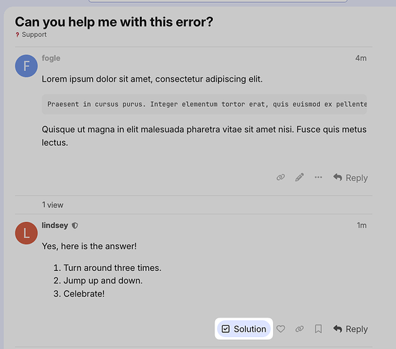

标记解决方案

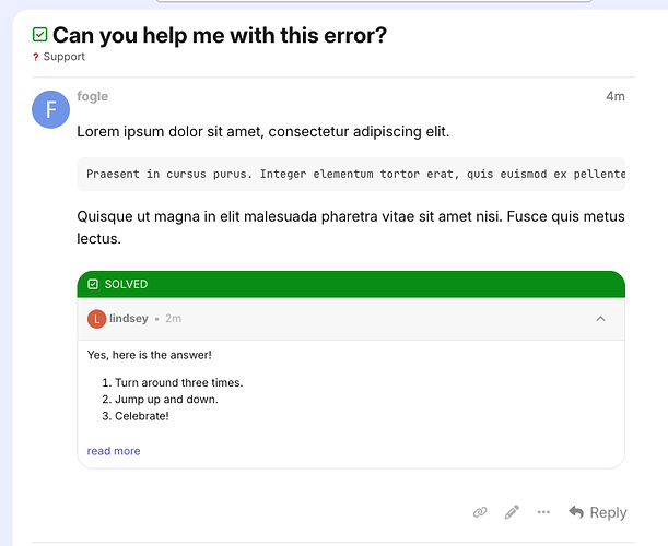

话题作者和站点工作人员可以点击 Solution 按钮,将回复标记为该问题的解决方案。
答案随后将在话题的第一篇帖子中高亮显示,以便轻松访问。

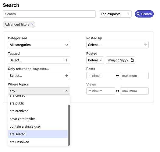

搜索
Solved 插件附带了一些用于筛选已解决或未解决话题的高级筛选器,您可以在 Where topics(话题位置)下拉菜单中找到它们:
这将在您的搜索中添加 status:solvedstatus:unsolved
