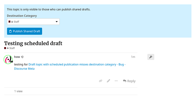

Ситуация
Черновик темы настроен с использованием таймера темы для публикации в определённую дату в заданной категории.
Однако, когда таймер достигает запланированного момента, тема публикуется в категории черновиков.
Ожидание
Черновик темы с установленным таймером для публикации в заданной категории должен публиковаться в этой категории.

Похоже, что интерфейс общего черновика остаётся, но тема публикуется в правильной категории, используя последнюю версию Discourse test-passed.
1 лайк

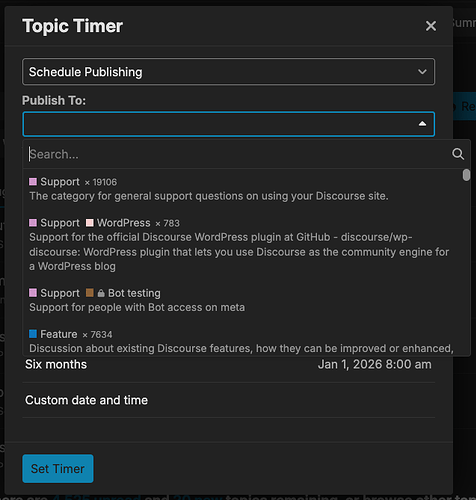

У меня нет воспроизведения… думал, что есть, но потом понял, что забыл указать категорию для публикации. Это легко упустить, когда вы планируете публикацию черновика, созданного с помощью функции общих черновиков, в отличие от простого планирования перекатегоризации темы, как это работало раньше. Если оставить поле «Опубликовать в» пустым, черновик останется в папке общих черновиков.
Улучшением UX было бы автоматическое назначение категории в таймере планирования темы, если это общий черновик. А также добавление интерфейса для планирования в редакторе при сохранении общего черновика.
Также немного неудобно, если вы просматриваете тему в момент её публикации. Интерфейс «общего черновика» остаётся, пока вы не обновите страницу или не уйдёте с неё и не вернётесь к теме.
