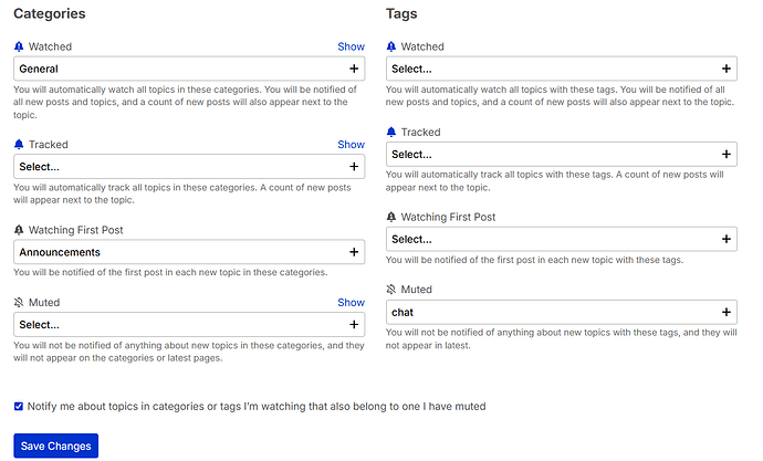

Eso depende de la preferencia del usuario para
Notificarme sobre temas en categorías o etiquetas que sigo y que también pertenecen a una que he silenciado
Es un poco oculto, pero puedes verlo cuando estás siguiendo al menos una categoría y silenciando al menos una etiqueta:
Luego puedes cambiarlo, guardar y ajustar tus preferencias de seguimiento nuevamente.
Los administradores también pueden configurar un valor predeterminado para esto en la configuración del sitio.
Lo que a menudo olvido al probar es que los niveles de seguimiento de los temas existentes a menudo ya no se basan en el valor predeterminado de la categoría/etiqueta, sino que están influenciados por el seguimiento automático basado en la lectura y la respuesta.

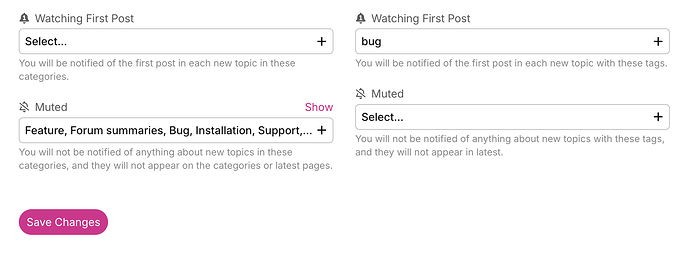

¿Qué pasa con lo contrario? Lo que estoy tratando de averiguar es el comportamiento de las etiquetas seguidas o rastreadas en una categoría silenciada. Lo que tienes en tu captura de pantalla es una categoría seguida con una etiqueta silenciada. No obtengo una casilla de verificación “Notificarme” similar cuando tengo categorías silenciadas pero una etiqueta seguida.
Creo que es un error en el código que se encarga de mostrar esta configuración. Creo que siempre debería ser visible, pero se oculta si no hay una categoría observada :woman_shrugging:
Por eso dije que necesitas agregar una categoría a observando para poder ver la configuración. Una vez que se cambia, puedes configurar los niveles de notificación de la categoría como desees. Es solo la interfaz la que oculta la casilla de verificación. El valor todavía se almacena.
