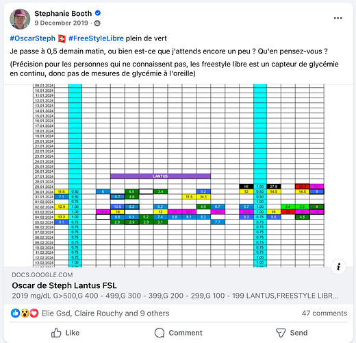

В моём сообществе у каждого участника есть таблица отслеживания, которую они обычно делятся при публикации запроса о помощи. Сейчас на Facebook работает «предпросмотр», показывающий снимок последней части таблицы:
Это очень полезно (хотя бы одно, за что Facebook стоит использовать!), поскольку даёт нам обзор необходимых данных даже без перехода к самой таблице. Конечно, мы часто кликаем, но это позволяет получить общее представление о том, с какой ситуацией мы имеем дело.

Я предполагаю, что если Facebook может отображать осмысленный снимок таблицы Google, то и в Discourse должен быть способ это реализовать?
