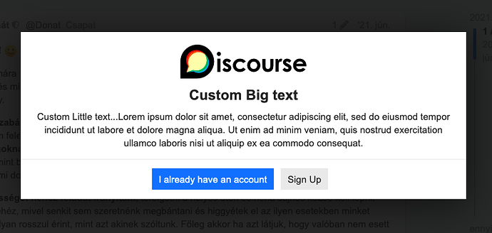

こんにちは:wave: このテーマコンポーネントは Guest Gate (Sign Up Popup Plugin) から作成されました。匿名訪問者に対してトピックをロックし、サインアップまたはログインを強制することができます。このコンポーネントは、アラートモーダルとして使用でき、訪問者にサインアップを促しますが、モーダルを閉じることができます(この場合、「dismissable false」設定のチェックを外してください)。モーダルが表示される前に表示できるトピック数を変更するオプションなどがあります。

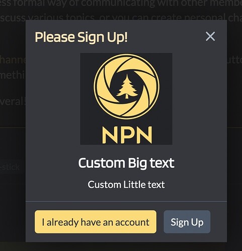

ヒント: 「カスタムゲート」オプションを使用し、モーダルヘッダーを非表示にしたい場合(上記の画像のように)、guest_gate.titleフィールドを削除してスペースキーを押す必要があります。これによりモーダルタイトルが削除され、代わりに画像の下にタイトルを使用できるようになります。

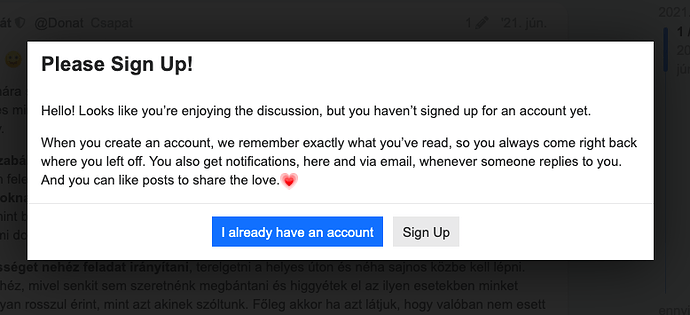

  1. 一般的なゲート(デフォルト: モーダルでDiscourseのサインアップCTAテキストを使用します)。これらは次のテキストを使用します: js.signup_cta.intro および js.signup_cta.value_prop
  2. カスタムゲート(モーダルをカスタマイズできます: 画像、カスタムテキスト、色を追加)。

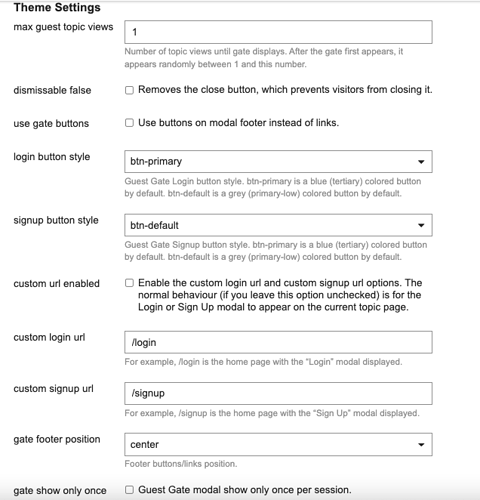

ゲストゲートモーダルのグローバル設定
  1. max guest topic views
    ゲートが表示されるまでのトピック表示数。ゲートが最初に表示された後、1からこの数までの間でランダムに表示されます。
  2. dismissable false
    閉じるボタンを削除し、訪問者が閉じられないようにします。
  3. use gate buttons
    リンクの代わりにモーダルフッターのボタンを使用します。
  4. custom url enabled
    カスタムログインURLとカスタムサインアップURLオプションを有効にします。通常の動作(このオプションのチェックを外した場合)は、現在のトピックページでログインまたはサインアップモーダルが表示されることです。
  5. custom login url
    例: /login は、ログインモーダルが表示されたホームページです。
  6. custom signup url
    例: /signup は、サインアップモーダルが表示されたホームページです。
  7. gate footer position
    フッターボタン/リンクの位置。
  8. gate show only once
    ゲストゲートモーダルはセッションごとに1回だけ表示されます。

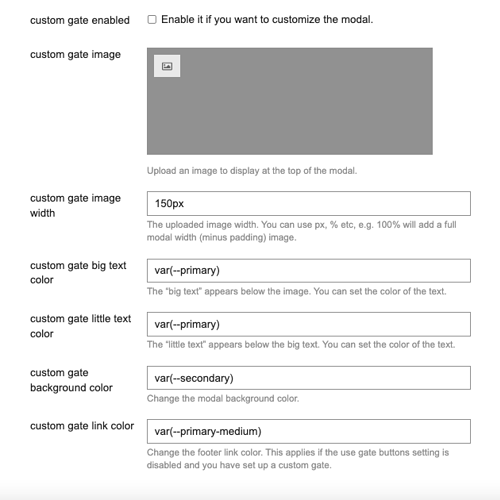

カスタムゲート設定
  1. custom gate enabled
    モーダルをカスタマイズしたい場合は有効にします。
  2. custom gate image
    モーダルの上部に表示する画像をアップロードします。
  3. custom gate image width
    アップロードされた画像の幅。px、%などを使用できます。例: 100% は、モーダルの全幅(パディングを除く)の画像を追加します。
  4. custom gate big text color
    「大きなテキスト」は画像の下に表示されます。テキストの色を設定できます。
  5. custom gate little text color
    「小さなテキスト」は大きなテキストの下に表示されます。テキストの色を設定できます。
  6. custom gate background color
    モーダルの背景色を変更します。
  7. custom gate footer text color
    フッターのテキスト色を変更します。これは、use gate buttons設定が無効になっており、カスタムゲートが設定されている場合に適用されます。
  8. custom gate link color
    フッターのリンク色を変更します。これは、use gate buttons設定が無効になっており、カスタムゲートが設定されている場合に適用されます。

Hello @markersocial
ご提案ありがとうございます!:slightly_smiling_face:
これらの2つの設定を追加しました。これで、ゲストゲートモーダルのログインおよびサインアップボタンのスタイルを変更できます。
btn-primary または btn-default
「いいね!」 4

こんにちは、デビッドさん
ありがとうございます。素晴らしい提案です!:slightly_smiling_face:
これを追加しました。redirect_to_home 設定を custom_url_enabled と 2 つのオプションに置き換えました。
  1. custom_login_url: /login
    (デフォルトではホームページにリダイレクトされ、ログインモーダルが開きます)
  2. custom_signup_url: /singup
    (デフォルトではホームページにリダイレクトされ、サインアップモーダルが開きます)
「いいね!」 4
