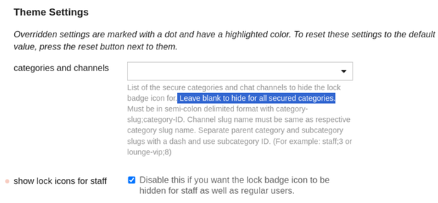

Paramètres
Il y a un paramètre : une option pour basculer pour le personnel, car voir l’icône de verrouillage peut être un indicateur utile pour les membres du personnel.

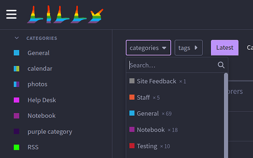

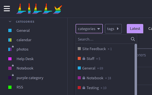

Sans le composant activé :
Avec le composant activé :

Je vérifie juste - est-il possible d’utiliser un sélecteur de catégorie au lieu de spécifier chaque slug et ID ? J’aurais pensé que ce serait plus durable pour ceux qui, comme moi, renomment / déplacent occasionnellement des catégories. De plus, cela pourrait aider à gérer les sous-catégories.
Au fait, pour le moment, comment devrions-nous saisir les sous-catégories ?

Oh, bonne remarque. Vous pouvez séparer les slugs par une barre oblique comme slug-de-catégorie/slug-de-sous-catégorie (par exemple, boats/motorboats;8) et utiliser simplement l’ID de la sous-catégorie. Mais une sous-catégorie héritera de la catégorie parente si vous y masquez l’icône de verrouillage.
Je vais ajouter cela à la publication initiale.
Oui, j’ai en fait commencé à le développer de cette façon, mais j’obtenais des résultats qui n’étaient pas ceux que j’attendais. Je continuerai à travailler sur cette méthode car elle est préférable pour les raisons que vous décrivez. Merci pour vos excellents commentaires Nathan, j’apprécie. :slight_smile:
2 « J'aime »
J’ai mis à jour le composant pour certaines descriptions de champs avec des corrections et plus d’informations sur les sous-catégories, et j’ai également modifié l’OP avec les instructions correctes pour l’utilisation des sous-catégories.
3 « J'aime »

J’ai mis à jour ce composant avec les éléments suivants :
  • paramètre pour activer/désactiver l’affichage des icônes de verrouillage pour le personnel
  • laisser le champ des catégories vide masque par défaut l’icône de verrouillage pour toutes les catégories sécurisées
  • masque maintenant le verrouillage dans les résultats de recherche et le panneau du menu de recherche
  • le verrouillage est masqué dans la fenêtre modale du sélecteur de catégorie du menu de la barre latérale de navigation
4 « J'aime »
