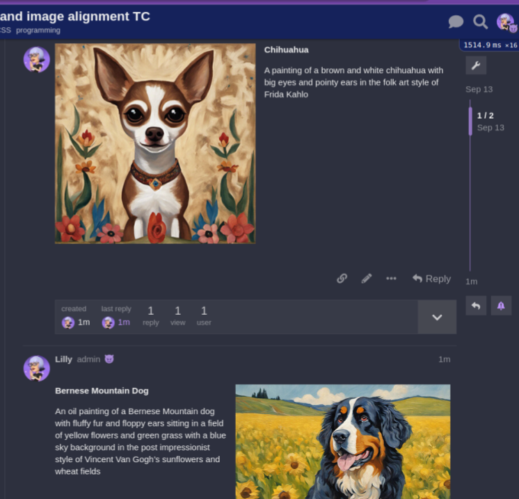

Хорошо, если вы используете более одного изображения, я получаю это.
Из этого кода. Как сделать так, чтобы информация «прилипала» к каждому изображению? Информация о Шоне должна быть рядом со вторым изображением.
Как это исправить?
2 лайка

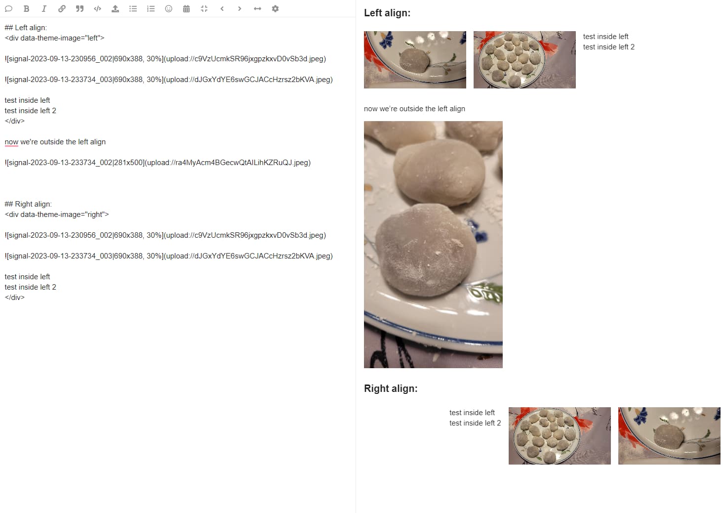

Да, мне тоже не нравится этот метод. Я думал, возможно, стоит попробовать решение с использованием свойства white-space. :thinking: В конечном счёте, лучше всего работает, когда выровненные изображения находятся в отдельных сообщениях. К сожалению, изображения в таблицах тоже работают не очень хорошо.
  1. пока не появится don :upside_down_face: ↩︎

Вчера я приготовил дайфуку моти, начинённый домашней анко.
2 лайка

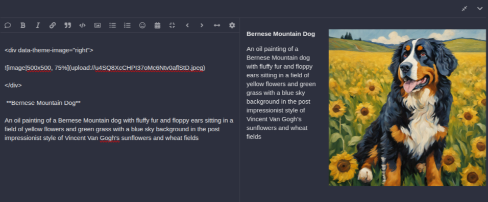

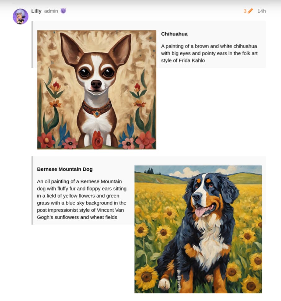

Попробовал решения со свойствами flex и align, но не смог найти что-то, что работало бы стабильно. Однако я нашёл рабочий обходной путь. Если обернуть каждый блок «изображение-текст» в цитату, они разделятся (но текст получит форматирование цитаты):
редактор / предпросмотр:
результат:
3 лайка
Это связано с тем, что в Discourse в теге <blockquote> присутствует свойство clear: both;.
3 лайка
