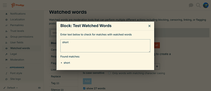

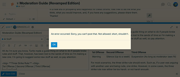

Auf diesem Forum, auf dem ich Administrator bin, habe ich versucht, die von mir festgelegten Moderationsrichtlinien zu aktualisieren. Als ich die Bearbeitung speichern wollte, teilte mir das System mit, dass die Wörter „short“ und „shouldn’t“ gesperrt seien. Ich ging zum Abschnitt „Watched Words“ und suchte nach den Wörtern. Sie waren nicht da. Ich ging zum Testbereich und es wurde bestätigt, dass sie blockiert waren, aber ich konnte sie nicht entsperren. Falls Sie wissen müssen, auf welchem Plan das Forum läuft, wir sind auf dem Pro-Bono-Plan gehostet. (Danke, Discourse) Bitte helfen Sie. Danke!
Nach meiner Erfahrung wurde auch feedback blockiert
Was das Wort short und shouldn't betrifft, scheinen diese Wörter mit dem Regex sho*t blockiert zu sein

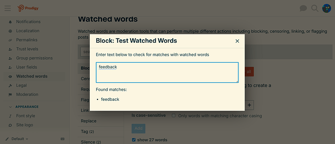

Hallo Twofoursixeight
Unser aktuelles Problem ist, dass diese Wörter überhaupt nicht im Menü angezeigt werden.
Ich bin dort Administrator und werde einige Screenshots des Menüs anhängen.

Ich weiß: Entfernen Sie den Filter sh*t für die falsch positiven Ergebnisse „shouldn’t“ und „short“ und entfernen Sie den Filter f*ck für das falsch positive Ergebnis des Wortes „feedback“.
Platzhalter sind nützlich, können aber manchmal zu falsch positiven Ergebnissen führen. Ich gehe davon aus, dass Sie nur die Schimpfwörter blockieren möchten.
