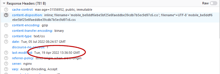

Il ne définit pas la largeur de la barre latérale sur 0 (fait dans ce commit, qui est inclus dans votre build)
Votre feuille de style mobile est beaucoup plus ancienne que votre build. Je ne sais pas ce qui pourrait causer cela.

Eh bien, je recommande d’essayer la reconstruction de la mise à niveau via la ligne de commande.
Exactement, et je n’ai même jamais visité votre site avant aujourd’hui non plus. Donc, quelque chose sur votre serveur décide qu’il doit servir les anciens actifs. Ceci est corrigé en supprimant le conteneur et en le reconstruisant à partir de zéro.
Bien sûr, je peux essayer. Je me demande pourquoi certaines feuilles de style ne sont pas affectées par le lien de mise à niveau. Ça semble étrange :thinking:
Cela a résolu le problème. Mais je pense que quelque chose d’anormal se produit pour que l’ancienne feuille de style persiste ainsi entre les builds.
Absolument, alors peut-être que quelqu’un de l’équipe ayant plus de connaissances sur docker_manager et le pipeline d’assets peut intervenir ici ?
Je ne vois aucune raison immédiate à cela - je ne suis au courant d’aucun changement récent dans le système de compilation des feuilles de style. Il sera difficile de déterminer la cause profonde maintenant que les choses fonctionnent à nouveau. Mais si cela se reproduit, veuillez nous en informer !
