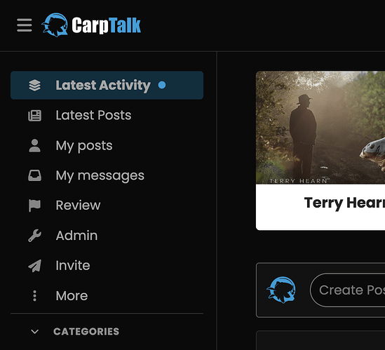

I am trying to show a page of latest posts (by created date) in the sidebar i followed the recommendation in this post thanks to @th21

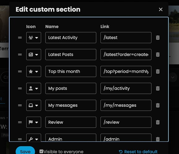

I added a link with /latest?order=created
and it works, however I cannot switch back to latest activity (which is the homepage). Is there a better way of achieving this? or is this a bug?

ניסיתי לתקן זאת על ידי עריכת הקישור “הנושאים האחרונים” ל- “/” מה שעובד אבל שובר את היכולת להציג את הנקודה של הפוסטים החדשים לידו ואת הטקסט המודגש
