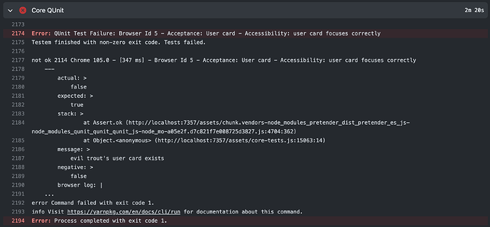

GitHub Actions покажет детализацию каждого теста и после его завершения укажет либо :white_check_mark:, либо :x: в зависимости от того, прошел тест или нет.
Если тест не прошел, нажатие на «Подробнее» предоставит вам некоторую информацию о том, что именно не сработало, что может подсказать, в чем проблема с вашим кодом и что нужно исправить.
