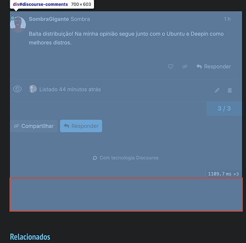

Ah, ahora entiendo. Había pensado que el propósito de `embedMaxHeight` era renderizar los comentarios en un estilo más nativo, minimizando el desplazamiento tanto como fuera posible (excepto en hilos extensos, que aún requerirían desplazamiento). Por eso lo establecí en 15000px. Lo reduciré un poco.
En ese caso, creo que `embedMinHeight` puede no estar funcionando como se pretende. Incluso con él establecido en 400px, el embed todavía tiene una altura de al menos 600px, con un pequeño espacio restante al final.

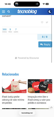

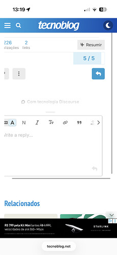

El formulario de comentarios rediseñado es mucho mejor, especialmente en la experiencia móvil. Sin embargo, he identificado dos pequeños problemas:
  1. el ancho del formulario supera el del dispositivo, lo que obliga a un desplazamiento horizontal no deseado;
  2. el componente de navegación que indica el número de publicaciones sigue superponiéndose al formulario al desplazarse.

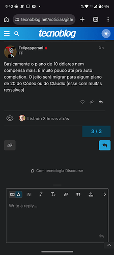

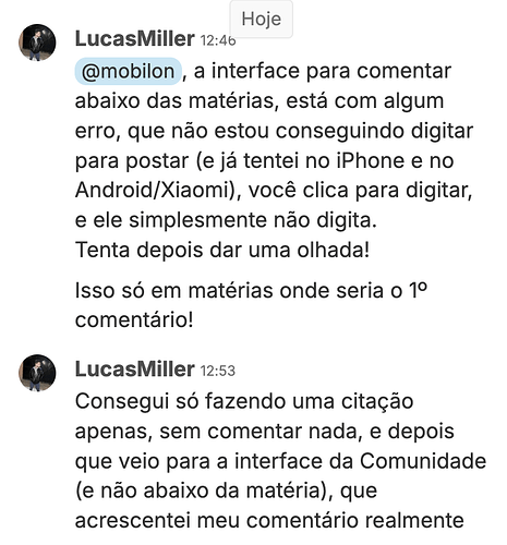

Acabo de actualizar Discourse a la última versión, pero veo dos problemas:
  1. El campo de texto está roto: no aparece nada al escribir.
    1. Funciona si cambio el modo a Markdown.

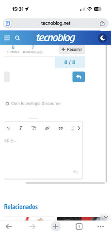

  2. El contenido incrustado sigue mostrando una barra de desplazamiento horizontal en Safari/iOS;

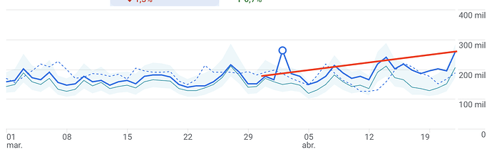

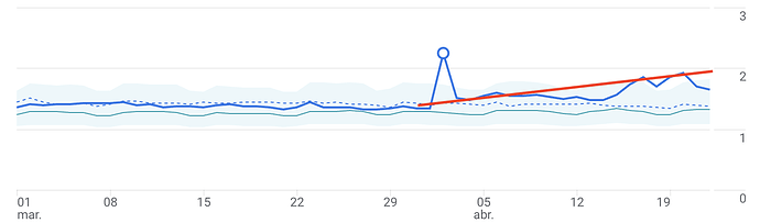

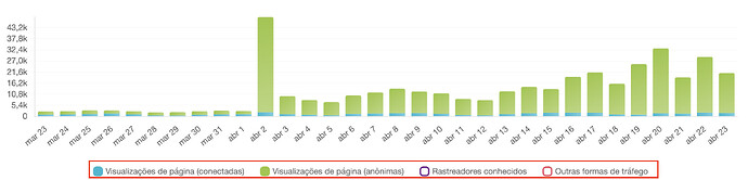

En este caso, creo que el enfoque correcto sería activar el evento de monitoreo sin ejecutar la etiqueta completa. La configuración actual distorsiona nuestros Analíticos porque activa un evento de page_view, lo que infla artificialmente todas las estadísticas del sitio.
Durante la noche, nuestras visualizaciones de página se dispararon, pero estos números son artificiales: no tienen ningún sentido comercial.
Por no mencionar que, actualmente, estamos duplicando la carga y el procesamiento de scripts.
En el caso de GTM (Google Tag Manager), es aún peor: se están inyectando dos veces todos los demás scripts de la cuenta, incluidos los píxeles de Google y Meta Ads, scripts de redes publicitarias de terceros, entre otros.
Con respecto a los analíticos nativos de Discourse, sugiero un ajuste adicional: segmentar el tráfico del Embed en su propia categoría. Esto nos permitiría ver el tráfico de la comunidad y el tráfico del embed por separado.

Hola a todos, solo quería preguntar si alguien ha tenido la oportunidad de investigar esto todavía.
Mis usuarios están reportando que no pueden usar el formulario en absoluto debido al problema del campo de texto, por lo que se está convirtiendo en un obstáculo para nuestra comunidad.

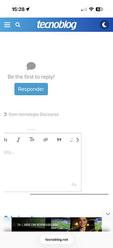

LucasMiller: La interfaz de comentarios debajo de los artículos tiene un error; no puedo escribir nada para publicar (probado tanto en iPhone como en Android/Xiaomi). Haces clic en el campo de texto para escribir, pero simplemente no registra ninguna entrada. ¡Por favor, échale un vistazo cuando puedas!
Esto solo está ocurriendo en artículos donde sería el primer comentario.
LucasMiller: Solo logré publicar creando una cita sin agregar ningún texto. Solo después de que me redirigió a la interfaz de la Comunidad (en lugar de permanecer debajo del artículo) pude agregar realmente mi comentario.
La solución alternativa con Markdown ayuda, pero no es ideal para el usuario promedio. ¡Cualquier insight o solución temporal sería muy apreciada! Gracias nuevamente por la ayuda.

Esto debería solucionarlo, se implementará más tarde hoy.
Gracias @renato
4 Me gusta
Gracias @renato, ¡ya está arreglado!

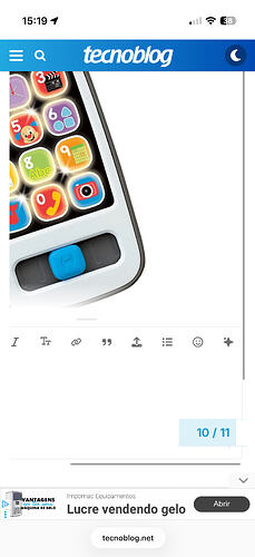

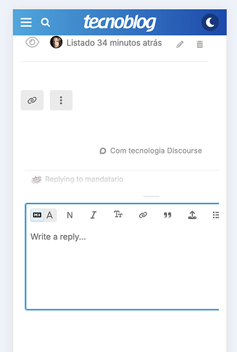

Solo para avisarte: el desplazamiento horizontal sigue apareciendo en móviles, cuando tengas un momento para echarle un vistazo.
1 me gusta
No puedo reproducirlo en mi teléfono
1 me gusta
A mí me ocurre en todos los artículos. ¿Quizás sea algo exclusivo de iOS? Aquí tienes algunas capturas de pantalla de Safari y Chrome.
1 me gusta
No se reproduce en mi caso, tampoco en iOS.
