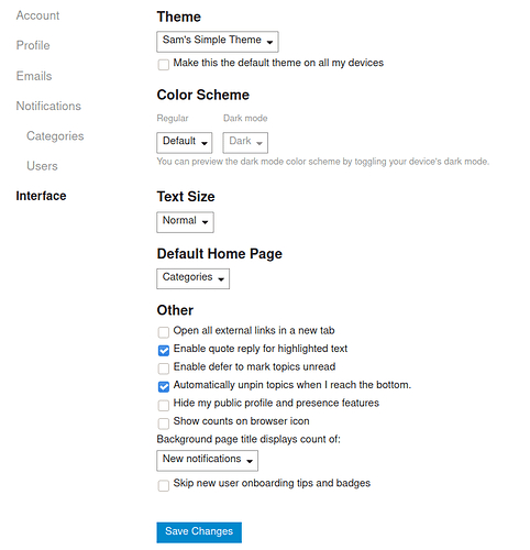

はい、利用可能なダークテーマが 1 つしかない場合、チェックボックスが表示されます。最近、WCAG 互換のテーマを導入したため、ご提示いただいたスクリーンショットの「Color Schemes」セクションに表示されている 2 つのドロップダウンにインターフェースが変更されました。
自動ダークモードを無効にしたいユーザーは、「Dark Mode」ドロップダウンをクリックし、「Same as Regular」に設定してください。
