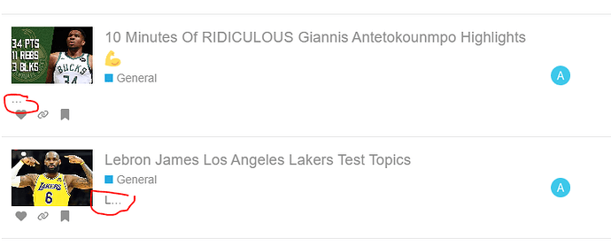

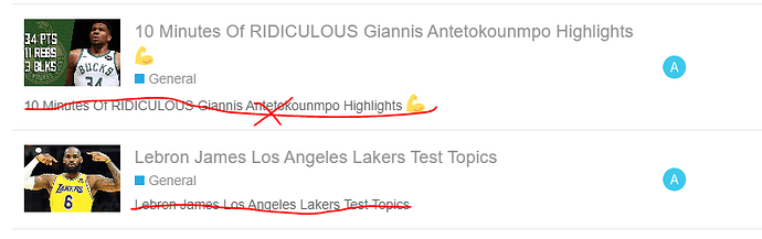

مرحباً روبرت @merefield
كيف يمكنني إزالة وصف ملخص الموضوع؟
لقد قمت بتثبيت المكون الإضافي sidecar وعلى الرغم من أنني قمت بتعيين القيمة إلى صفر، إلا أنه يظهر حتى لو كان هناك حرف واحد.

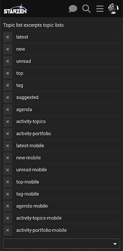

هل تريد إزالة “المقتطفات” من إعداداتك؟
إعجابَين (2)
