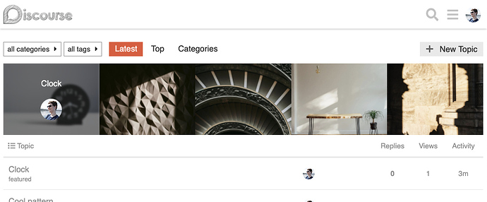

Featured Tiles は、トピック一覧の上に注目トピックのタイル行を追加します。
ホバーすると、トピックのタイトルと投稿者が表示されます。

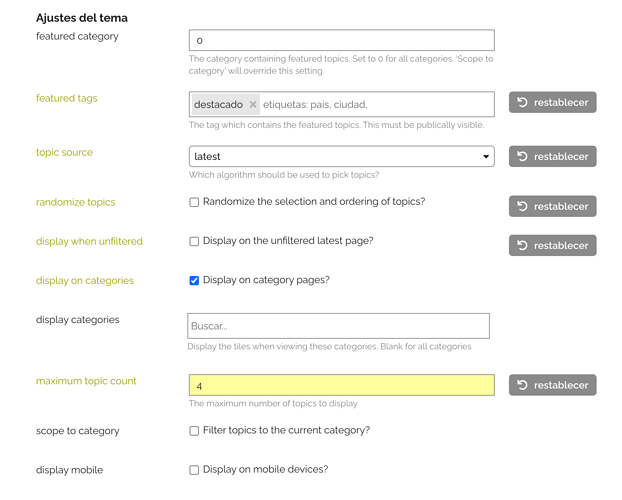

Hi,
With this configuration, the tiles should appear in all category pages right? My featured tag is “destacado”, however tiles do not show in the category page.
「いいね!」 2

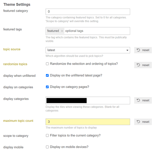

これは素晴らしいですね。タイルが UI を圧迫していないところが気に入っています。設定についていくつか質問があります。
カテゴリページでは、ホームページには表示されるのに、注目のタイルが表示されません。設定は以下の通りです(カテゴリ名は現在共有したくないため伏せています)。何か見落としていることはありますか?
現在の設定
2 つ目の質問ですが、トピックから取得する画像ではなく、タイル用にデフォルトの画像を設定することは可能ですか?画像がないトピックを掲載したい場合でも、見た目を良くしたいと考えています。現在、組み込みの方法がない場合、CSS や JS を修正する必要がありますか?
「いいね!」 2

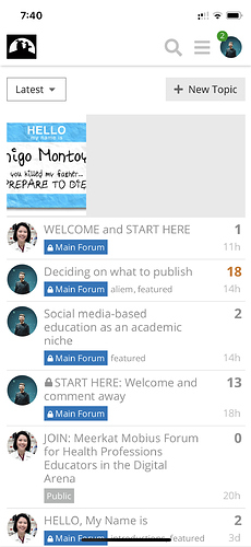

特定の画像形式(.jpg、.png、.tiff)でしか動作しないのでしょうか?タグ付けした3つのトピックのうち2つでは画像が表示されませんが、トピック自体は表示されています。
OS - Mac 10.15.7(Chrome、Safari、iOS版とも同じ現象が見られます)
「いいね!」 1

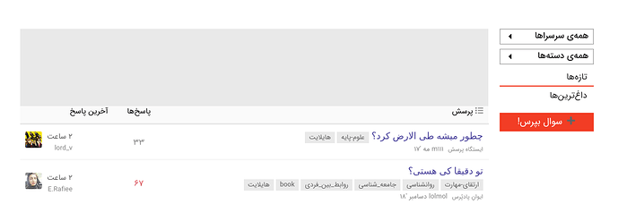

テーマをサイト上で有効化すると、空白のグレーのバナーが表示されます:
「タグ」オプションが選択されており、機能タグにいくつかのトピックが存在しているにもかかわらずです。
同意します。もしトピック内に画像がある場合、トピック全体を検索してそれを使用する回避策があるのかどうかまだ疑問です。それとも、最初の投稿からのみ取得するのでしょうか?
