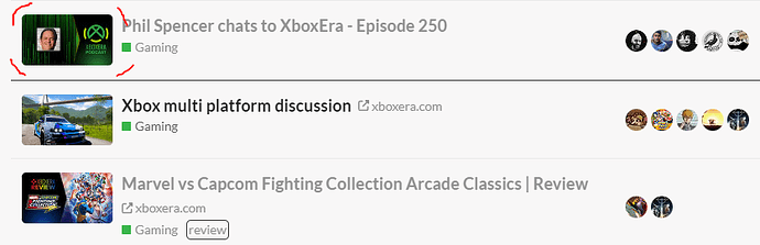

Como posso deixar as bordas das imagens ovais como na imagem de exemplo?
1 curtida
Use o inspetor de CSS do seu navegador e adicione um border-radius. Quando estiver satisfeito, adicione seu CSS adicional em outro Componente de Tema.
1 curtida
Tenho muito pouco conhecimento sobre essas questões, você pode compartilhar o código que funciona?
1 curtida
Sinta-se à vontade para me contratar. Entre em contato comigo por mensagem privada se desejar fazê-lo, ou considere o Marketplace :+1:
2 curtidas
Eu fiz algumas pesquisas e finalmente consegui :laughing:

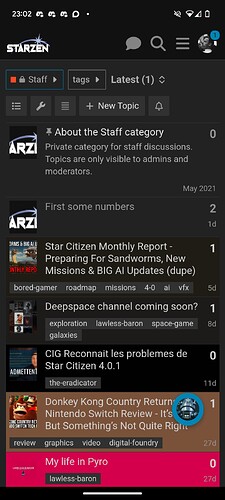

Oi,
Parece que parou de funcionar no celular desde a última atualização. Pelo menos para a categoria de miniaturas.
1 curtida
Está funcionando bem para mim no iOS e Android?
Qual configuração especificamente?
Talvez você possa elaborar?
Ah, vejo um problema nas Categorias no celular sem Blocos. Ele está renderizando o autor quando não deveria. Lançarei uma correção.
2 curtidas
Consigo reproduzir com a configuração Topic list thumbnails categories.
Estava funcionando ontem, mas não hoje, após a atualização. Não há problema para desktop, apenas para mobile.
2 curtidas
Ainda não consigo reproduzir o problema que você mencionou, mas havia um problema no celular onde o avatar do usuário estava sendo renderizado, bem como a miniatura padrão no celular. Isso agora está corrigido.
Ainda estou vendo miniaturas em categorias não em blocos nas categorias no celular quando a categoria está incluída na lista topic_list_thumbnails_categories e topic_list_set_category_defaults está desativado.
2 curtidas
Olá,
Acabei de fazer alguns testes
É porque este TC não é mais compatível com o Mostrar OP e última resposta no celular
Funciona bem sem isso
