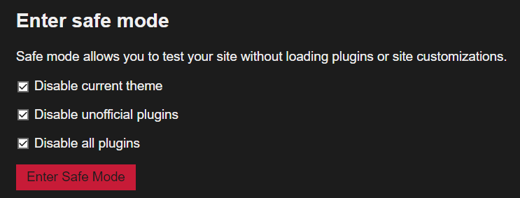

Ahora viene la parte interesante: mientras escribía las líneas anteriores, se me ocurrió que “la única diferencia está en administradores/moderadores, pero ustedes no tienen este problema en Meta, así que debe ser algo muy específico de mi configuración”. Entonces teoricé que, aunque el “Modo Seguro” desactiva los plugins, no desactiva los componentes del tema.
Así que lo probé y se confirmó: lo que causaba el problema era el componente de tema Restrict Uploads (irónicamente, los moderadores y administradores sí pueden subir archivos, por lo que su barra no se ve afectada, pero por alguna razón no se carga).

No estoy seguro de si esto deshabilitará todos los componentes del tema, pero cuando uso el modo seguro y tengo seleccionada la opción “deshabilitar tema”, no veo ninguno de mis otros componentes del tema, así que creo que el modo seguro sí puede hacer esto.
