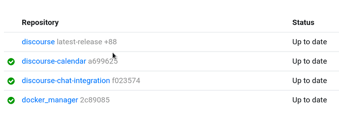

OK, das hat geholfen, aber jetzt habe ich eine Diskrepanz zwischen den Informationen in der Linux-Shell und der Benutzeroberfläche des Discourse-Containers:
Die Admin-Seite zeigt an: Installiert 2.4.0.beta7 und aktuellste Version 2.4.0.beta9, obwohl die Seite /admi/upgrade für Discourse (latest-release +88), Docker Manager und Plugins „auf dem neuesten Stand

Das bedeutet für mich, dass das Update fehlgeschlagen ist und wir weiterhin eine ältere Version im Docker-Container sowie eine ältere Konfiguration aus app.yml ausführen – obwohl die Update-Seite eine andere Geschichte erzählt:
Habt ihr Ideen, wie man das beheben kann?
