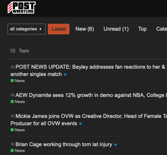

Posts do Wordpress agora estão ocultos da última atualização do fórum e plugin
Acabei de atualizar o software, agora parece que os tópicos criados via Wordpress estão sem listagem.
Isso está se tornando irritante…

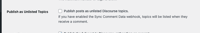

A única configuração relacionada que consigo ver no Plugin do Wordpress para Discourse tem a seguinte configuração:

Mudei a configuração do site embed unlisted e agora minhas novas postagens do WordPress estão aparecendo como listadas. Não tenho certeza qual é a solução de longo prazo, mas parece ter funcionado por enquanto.
esta correção rápida não funciona para mim, estou usando a Versão 2.5.1, não importa se eu habilito ou não a configuração “Publicar posts como tópicos não listados do Discourse”. alguma ideia de como corrigir isso?
Estou tendo o mesmo problema. Alguma orientação?
Acabei de me deparar com isso. A postagem no WordPress tem uma caixa de seleção para tornar o tópico não listado no Discourse. Ela não está marcada. Mas a postagem no Discourse está não listada de qualquer maneira.
No Discourse, desmarquei a configuração chamada “incorporar não listado” e verei se funciona, mas claramente há um problema com o plugin do WordPress e a forma como ele está interagindo com o Discourse agora.

Olá pessoal, ambas as configurações estão funcionando como pretendido. Elas funcionam assim.
  1. Se a configuração do WP Discourse “Publicar como Tópicos Não Listados” estiver marcada, o plugin WP Discourse publicará tópicos do Discourse como não listados.
  2. Se a configuração do site Discourse “incorporar não listados” estiver marcada, os tópicos incorporados, que incluem (mas não se limitam a) tópicos do WP Discourse, serão não listados.
Se qualquer uma das configurações estiver habilitada, os tópicos publicados pelo plugin WP Discourse serão não listados. Se você não quiser que os tópicos publicados pelo plugin WP Discourse sejam não listados, então não habilite nenhuma das configurações. Acho que vou fazer um vídeo cobrindo isso, pois ainda parece haver confusão sobre o assunto.
