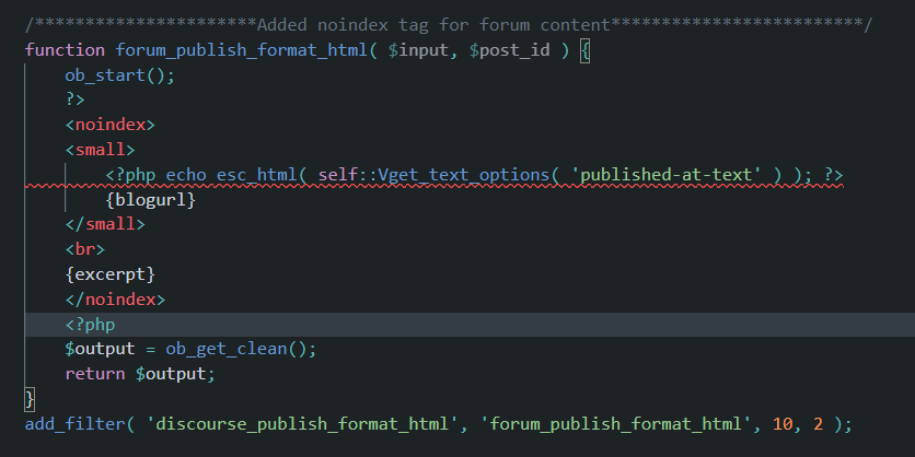

Hola a todos. Por favor, díganme cómo puedo envolver el contenido de una publicación de foro en la etiqueta \u003cnoindex\u003e{content}\u003c/noindex\u003e.
Lo intenté así.
function wpdc_custom_publish_format_html( $input, $post_id ) {
    ob_start();
    <noindex>
    <small>
        <?php echo esc_html( self::Vget_text_options( 'published-at-text' ) ); ?>
        {blogurl}
    </small>
    <br>
    {excerpt}
    </noindex>
    <?php
    $output = ob_get_clean();
    return $output;
add_filter( 'discourse_publish_format_html', 'wpdc_custom_publish_format_html', 10, 2 );
Esto causó un error crítico.
Por favor, ayúdenme a resolver este problema.
¿Tiene una función existente en su tema o en un plugin llamada wpdc_custom_publish_format_html? Si es así, eso causaría un error crítico.

Gracias por tu respuesta. Tengo un plugin de WP-Discourse. En este caso, llamé a la función de manera diferente: forum_publish_format_html
Esto causó un error:
No se puede usar “self” cuando no hay un ámbito de clase activo
Editar: ¡Logré que funcionara y pegué el código correcto a continuación para cualquiera que tenga el mismo desafío:
