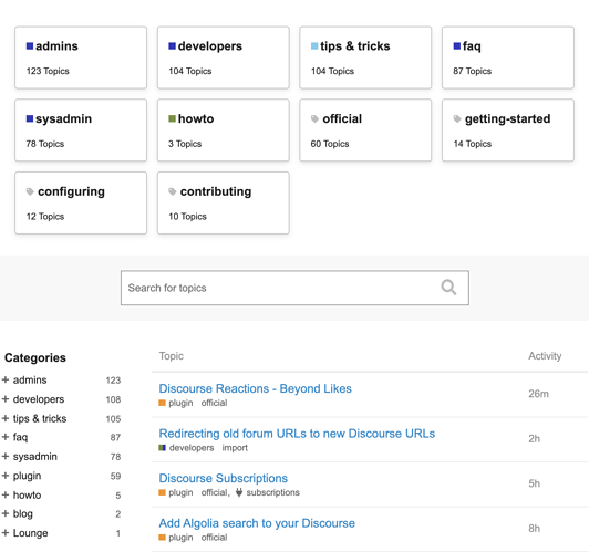

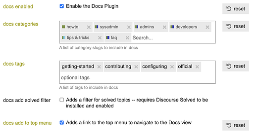

L’immagine sopra verrebbe renderizzata con queste impostazioni nel plugin docs:
Impostazioni
Puoi selezionare icone personalizzate per ogni filtro di categoria o tag. Puoi anche consentire la visualizzazione delle descrizioni delle categorie nei filtri a card delle categorie.
Nome Descrizione
icone delle categorie Scegli le icone e l’ordine degli argomenti per gli ID di categoria corrispondenti. Es. ‘6,heart,title-asc’ assegnerebbe l’icona del cuore alla categoria 6 e ordinerebbe l’elenco degli argomenti per attività crescente. NOTA: l’ordine può essere (title,activity)-(asc/desc)
descrizione categoria Abilita la visualizzazione della descrizione della categoria nei filtri a card delle categorie per la pagina dei documenti.
icone dei tag Scegli le icone e l’ordine degli argomenti per gli slug dei tag corrispondenti. Es. ‘featured,heart,activity-desc’ assegnerebbe l’icona del cuore al tag “featured” e ordinerebbe l’elenco degli argomenti per attività decrescente. NOTA: l’ordine può essere (title,activity)-(asc/desc)
