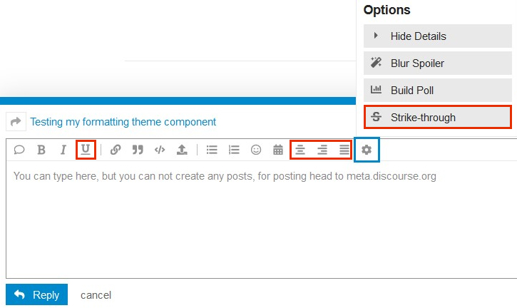

Este componente de tema agrega algunas opciones de formato en el editor: subrayado, centrar, alinear a la derecha, justificar y tachado. Puedes personalizar el texto de cada botón en la configuración, haciéndolo compatible con todos los idiomas. Existe una versión RTL (cambia alinear a la derecha por alinear a la izquierda).
Compatibilidad
Este componente de tema es una alternativa a la Barra de herramientas de formato de Discourse, no recomiendo usar ambas.
Recomiendo el plugin, pero si no deseas (o no puedes) instalar un plugin, este componente de tema podría agregar suficientes opciones en el editor para ti.
Además, para adaptar el componente en dispositivos móviles, oculté algunos botones: lista con viñetas, lista y justificar. Parecían los menos útiles en este tipo de dispositivo.

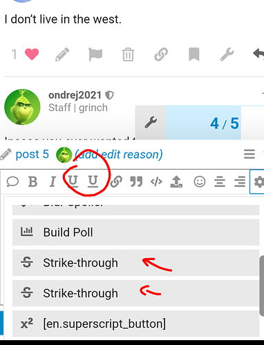

Hola,
No tengo idea de por qué estoy recibiendo esto. Lo subí el otro día. Estoy en la última versión de esto. Al menos eso es lo que me dice.
Gracias
1 me gusta
Recientemente implementé una actualización, pero debería funcionar correctamente. Acabo de probarla en un sitio web tanto en escritorio como en móvil.
¿Podrías intentar eliminar el componente y reinstalarlo? Parece que está roto en tu foro.
¿O también utilizas el plugin de la barra de herramientas de formato? Podría estar creando iconos duplicados.
3 Me gusta

¿Es posible ocultar algunos iconos?
¿Cuáles quieres ocultar? Te ayudo a hacerlo.
Strike, sub, sup ¡Gracias!
La forma más sencilla sería agregar estas líneas de CSS en tu tema, en Común > CSS
.d-editor-button-bar .strikethrough_button, .d-editor-button-bar .superscript_button, .d-editor-button-bar .subscript_button {
    display: none;
6 Me gusta
