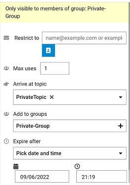

Я только что попробовал снова:
  • Использовал «Поделиться» внизу темы для создания приглашения
    • Переход к теме — PrivateTopic
    • Добавление в группу — PrivateGroup
  • Сохранить и скопировать
  • Использовать ссылку-приглашение в отдельном браузере
  • Зарегистрировать нового пользователя
  • Активировать учётную запись
  • Перейти к PrivateTopic
Может быть, стоит проверить права доступа к категории и убедиться, что они соответствуют ожидаемым?

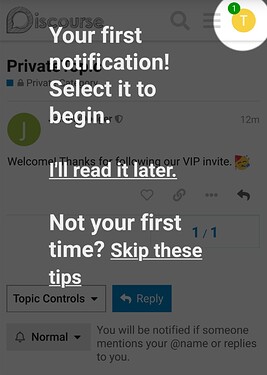

Продолжая тему — после проведения другого тестового примера я обнаружил, что если вы перейдете по ссылке-приглашению и зарегистрируетесь без пароля, то после его установки через запрос в письме вас перекинет на главную страницу, а не на страницу «попасть в тему».
Я не понимаю, что вы имеете в виду под «регистрацией без пароля». Как это возможно?
Это было из этого теста ранее:
Поле пароля не является обязательным, поэтому вы можете зарегистрироваться без него. А затем также проигнорировать письмо с подтверждением.
О, я понял. Я также только что провёл новый тест и обнаружил, что если вы переходите по ссылке-приглашению, которая добавляет вас в группу и перенаправляет на тему, вы добавляетесь в группу независимо от того, указали вы пароль или нет, но при этом вас всё равно перенаправляет на главную страницу форума.
@dan Не могу не задуматься, не произошла ли здесь регрессия? Я почти уверен, что раньше это работало, когда мы в последний раз занимались этим.
Спасибо, @JammyDodger! Видите! Когда я тестировал, это не работало :smiley: Спасибо, что проверили снова и сообщили сообществу. :folded_hands:
Да, это немного сложная задача! Вместо перенаправления пользователя отправляется только уведомление, что не совсем то же самое. Надеюсь, это исправят, чтобы функция работала так, как заявлено, во всех случаях! Спасибо! :smiley:
