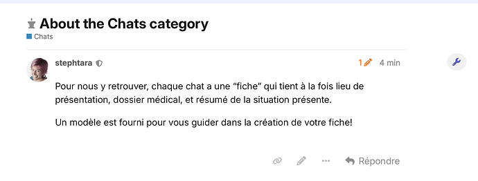

Я настраиваю Discourse для сообщества франкофонов. Я двуязычный, и мой опыт показывает, что часто лучше использовать инструмент на «родном» языке, то есть здесь на английском. Я решил, что могу настроить всё на стороне администратора на английском, а затем переключиться на французский, когда всё будет готово для подключения других людей.
Но!
При создании категорий автоматические заголовки тем для описания категорий появляются на английском и остаются на английском даже после смены языка. См. ниже.
Я создал категорию на английском, а затем переключился на французский.
Теперь я думаю, что мне стоит выполнять всю настройку на французском, а не на английском, потому что это будет генерировать контент здесь и там, который не будет локализован.
Правильно ли я подхожу к этому? Каков опыт тех из вас, кто настраивал Discourse для сообществ, не говорящих по-английски?
Да, они будут использовать текущий язык. Однако вы всегда можете отредактировать их.
Если вы хотите автоматический перевод, вам нужно включить его через Локализация контента — ручная и автоматическая с Discourse AI.

Это также полезно, потому что некоторые элементы, такие как темы «О категории» или плейсхолдеры, используемые в сообщениях от плагина автоматизации, обычно отображаются на том языке интерфейса, который был выбран в момент их создания. Кроме того, пользовательские тексты сайта по умолчанию создаются на языке вашего интерфейса.
