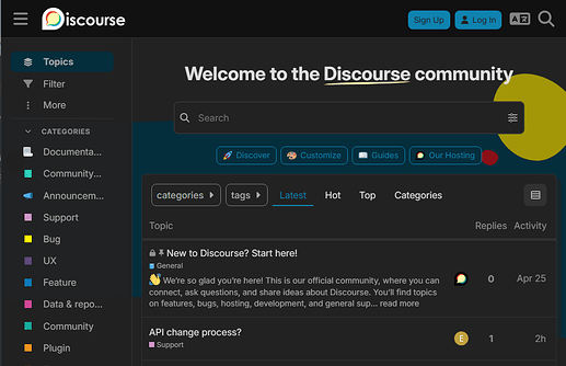

Voici une capture d’écran de meta.Discourse.org, prise à l’instant.

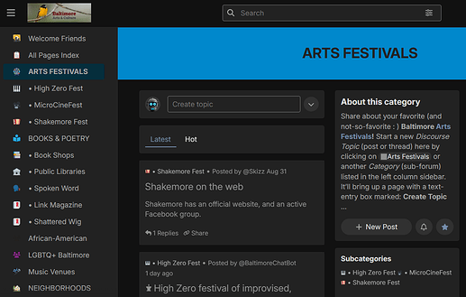

Et voici la nôtre. Les publications sont affichées en blocs et ne sont pas listées sur la page. Pas de menus déroulants en haut, comme Catégories et Tags. Il y a peut-être une solution simple, mais je ne la trouve pas. Merci d’avance, et merci pour Discourse !

Je soupçonne que c’est votre thème. Le thème Horizon par défaut a ceci (voir try.discourse.org).
Je pense que vous devrez peut-être ajouter des Catégories au paramètre du site menu principal.

Je vais vérifier ce que tu as dit. J’utilise des thèmes redditish, sombre et clair, donc je devrai peut-être changer. Dommage car j’appréciais le look, mais pas tellement la disposition.
J’ai écrit le message hier soir. Ce matin, j’ai ouvert meta.Discourse.org (ce forum) et la mise en page ressemblait à celle de notre propre site Discourse. Cela m’a troublé jusqu’à ce que je réalise que j’avais réglé meta sur le thème redditish, comme sur le nôtre !
La leçon à retenir est que pour les débutants comme moi, et d’autres, si vous rencontrez des problèmes de mise en page, consultez ce forum meta.Discourse.org, et changez instantanément les différents thèmes comme Horizon, Material, redditish, et Sam’s Simple (depuis le sélecteur en bas à droite). Vous obtiendrez de nouvelles idées et vous pourrez confirmer si vos problèmes proviennent du thème ou non.
