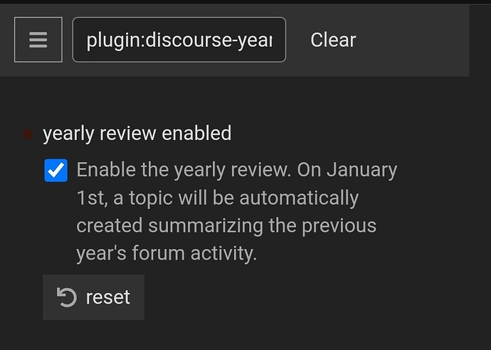

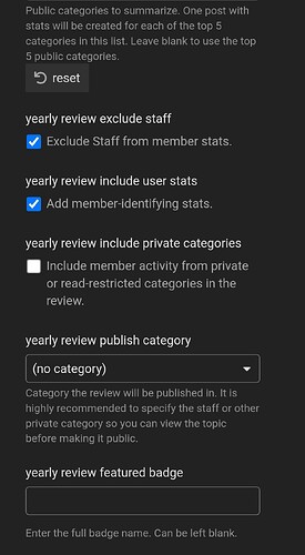

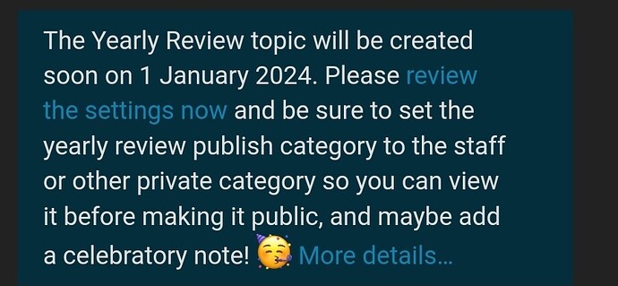

Hallo @Ayelen_Rives,
Bei der Überprüfung der Admin-Konsole wird Ihnen die folgende visuelle Hilfe präsentiert:
Eine weitere Untersuchung des Plugins mit dem Titel „plugin:discourse-yearly-review“ zeigt ein weiteres illustratives Beispiel:
Es ist unerlässlich, dass Sie bei der Konfiguration der Einstellungen die Kategorie für die Veröffentlichung der Jahresrückblick entweder auf das Personal oder eine andere eingeschränkte Kategorie festlegen. Dies gewährleistet eine vorläufige Überprüfung, bevor eine breitere Sichtbarkeit zugelassen wird.

Vielen Dank, Aaron!
Unerwarteterweise sehe ich diese Nachrichten weder in der administrativen Konsole noch in den Einstellungen:
Die Kategorie „Veröffentlichen“ ist „Mitarbeiter“, daher werde ich am 1. Januar herausfinden, ob sie erstellt wurde.

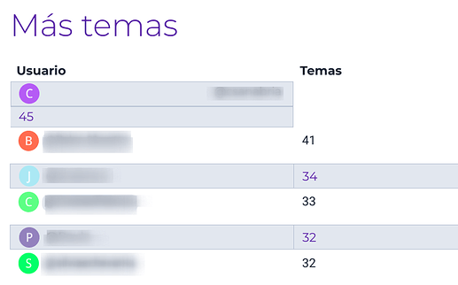

Ich habe jetzt einige Fragen dazu, wie es funktioniert, da einige Berichte (wie „Meiste Themen“ und „Meiste vergebene Likes“) für denselben Zeitraum andere Ergebnisse als die Benutzerseite anzeigen.
Zum Beispiel zeigt die Benutzerseite für Meiste Themen zuerst den Benutzer „S“:
Und die Jahresübersicht zeigt zuerst den Benutzer „C“ und zeigt den Benutzer „S“ nie in der Tabelle an:
(Entschuldigung, ich musste die Bilder aus Gründen der Unternehmensvertraulichkeit unkenntlich machen, aber ich denke, es ist klarer, wenn ich sie hinzufüge. Außerdem ist die Tabelle kaputt, Sie können sie ignorieren :upside_down_face:)
Weiß jemand, warum das passieren könnte? Andere Berichte zeigen genau die gleichen Informationen an, aber „Meiste Themen“ und „Meiste Likes vergeben“ zeigen unterschiedliche Benutzer an.
