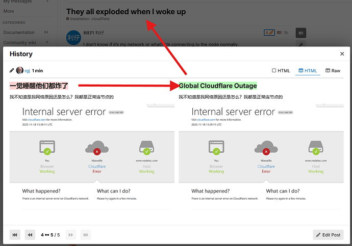

В дополнение к двум ошибкам локализации заголовков тем, о которых я сообщал здесь, я только что столкнулся с ещё одной.
В этой теме был заголовок на китайском языке. В английском переводе он звучал как «Они все взорвались, когда я проснулся».
Я решил отредактировать заголовок, сделав его более осмысленным.
Когда я нажал на значок карандаша, заголовок изменился с английского на китайский. Это понятно.
Я изменил его на «Глобальный сбой Cloudflare».
Однако после сохранения заголовок остался «Они все взорвались, когда я проснулся».
3 лайка
Это потому, что вы изменили оригинальный китайский заголовок на «Глобальный сбой Cloudflare», а не его английский перевод. Использование карандаша в меню поста позволяет легче увидеть разницу.
Вы также полностью изменили язык заголовка, что потребует сброса всего процесса обнаружения языка и перевода.
Полагаю, ошибка здесь в том, что быстрое редактирование заголовка/категории/тегов не поддерживает всплывающее окно для выбора локали, которую нужно перевести. Поскольку это может быть довольно сложно, я предлагаю отключить всё быстрое редактирование при просмотре локализованных тем. При нажатии на карандаш для быстрого редактирования должно появляться модальное окно выбора локали и открываться редактор для исходного поста.
4 лайка
Хорошо, теперь я использовал Google Translate, чтобы перевести «Global Cloudflare Outage» обратно на китайский.
Затем я использовал кнопку редактирования поста и изменил заголовок темы на китайском.
После этого мне пришлось снова использовать кнопку редактирования поста, чтобы изменить заголовок темы на английском, что привело меня к нужному результату.
Однако при переключении на немецкий язык всё ещё отображается «Als ich aufwachte, explodierten sie alle». И я предполагаю, что то же самое касается и всех остальных языков.
Поэтому, полагаю, помимо предложенного вами обходного пути, редактирование исходного заголовка также должно вызывать повторный перевод заголовка на другие языки.

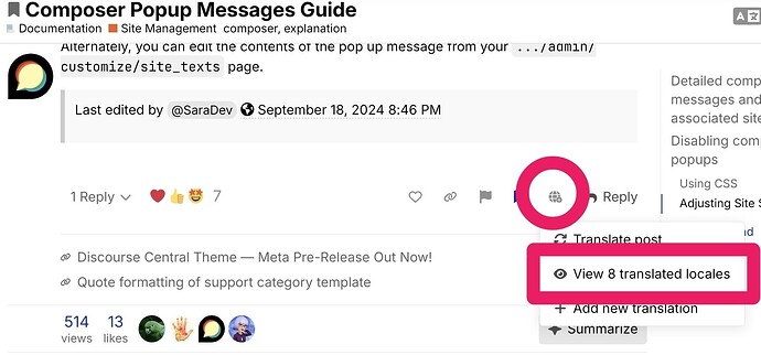

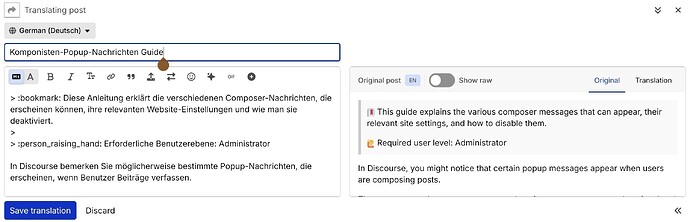

Если вы хотите обновить заголовки — как оригинальные, так и переведённые — лучший способ: перейдите к первому сообщению и нажмите кнопку редактирования. Вам будет предложено выбрать, редактировать оригинал или перевод. Заголовок также отображается в редакторе.

Вы можете редактировать их так же, как редактируете переведённый пост
Но вы не можете редактировать их отдельно, так как это возможно только для оригинального заголовка.
