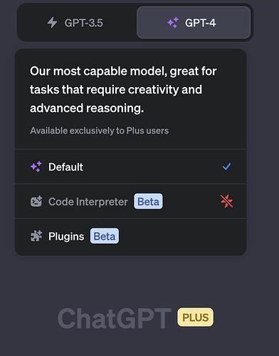

ユーザーjy.genreは、コードインタープリターがオフラインになっていると画像をアップロードして報告しました。EricGTは、自分にはライブであり、コードを生成したと返信しました。また、以前は見たことのないDiscourseフォーラムとメンテナンスメッセージが表示されているOpenAIステータスページの画像も共有しました。さらに、更新されたメンテナンスメッセージも共有しました。Markanthonykoopもメンテナンスポップアップが表示されたと報告し、以前はサービスがループしていた経験があると述べました。Magejoshは、新しいコードインタープリタチャットを開くことはできないが、以前開いたチャットにはファイルをアップロードできることを確認しました。より頻繁に繰り返される間違いや指示の忘れに気づきましたが、メンテナンスのためだと推測しました。EricGTは、OpenAIステータスページからの別のメンテナンスアップデートを共有しました。
