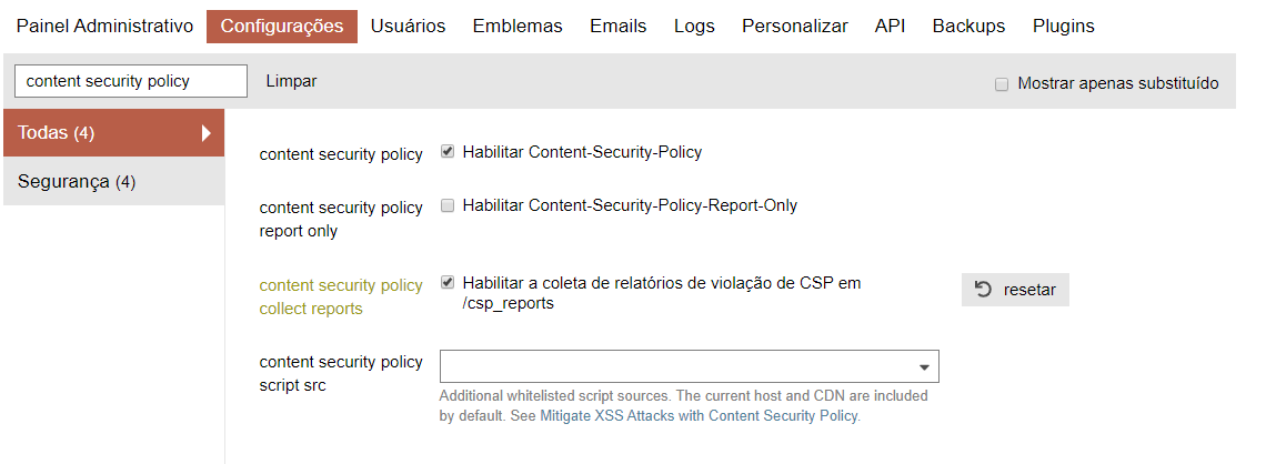

  • content_security_policy: Aktiviert oder deaktiviert CSP (Standard: an)
  • content_security_policy_report_only: Aktiviert den CSP Report-Only-Modus (Standard: aus)
  • content_security_policy_script_src: Ermöglicht die Erweiterung der Standard-script-src-Direktive
  • content_security_policy_frame_ancestors: Aktiviert die frame_ancestors-Direktive (Standard: an)
So aktivieren Sie CSP
  1. Navigieren Sie zu Ihrem Admin-Bereich.
  2. Gehen Sie zu den Sicherheitseinstellungen.
  3. Suchen Sie die Einstellung content_security_policy und stellen Sie sicher, dass sie aktiviert ist.
Es wird empfohlen, zunächst den CSP Report-Only-Modus zu verwenden, um potenzielle Probleme zu identifizieren, bevor Sie CSP vollständig aktivieren:
  1. Aktivieren Sie die Einstellung content_security_policy_report_only.
  2. Überwachen Sie die Browserkonsole auf CSP-Verletzungen.
  3. Beheben Sie legitime Verletzungen, indem Sie die CSP bei Bedarf erweitern.
  4. Sobald Sie sicher sind, dass es keine falschen Positivmeldungen gibt, deaktivieren Sie den Report-Only-Modus und aktivieren Sie CSP vollständig.

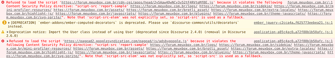

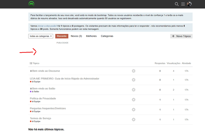

Ich habe Probleme bei der Konfiguration. Welche Empfehlung gilt?
Mein Forum: forum.meuxbox.com.br
Link: https://meta.discourse.org/t/white-blank-advertisement/140098/10?u=eduardo_braga
2 „Gefällt mir“
Das hängt davon ab, welche URLs Ihre Ads anfordern. Sie können in der Konsole Ihres Browsers nachsehen, um diese zu sehen.
Siehe auch den relevanten Abschnitt vom Originalbeitrag:
4 „Gefällt mir“
https://meta.discourse.org/t/white-blank-advertisement/140098/3?u=eduardo_braga
damit wird das Fehlerproblem behoben

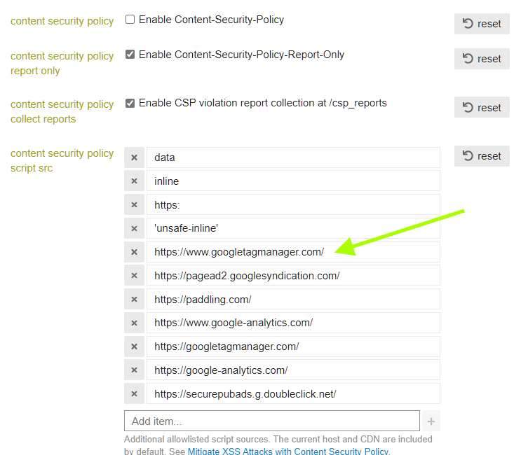

Ich verwende Version 2.6.0 Beta 2.
Ich nutze folgende Dienste in den Foren:
  • Google Tag Manager
  • Google Ad Manager
  • Google Ad Sense
Derzeit verwende ich nur den Berichtsmodus für CSP, während ich versuche, alle offenen Probleme zu lösen.
Hier sind meine CSP-Einstellungen:
Mit den aktuellen Einstellungen erhalte ich immer noch VIELE CSP-Fehler. Manche scheinen ignoriert werden zu können. Dieser hier verwirrt mich jedoch, da ich die Domain in den CSP-Einstellungen deklariert habe.
Habe ich etwas übersehen?
CSP Violation: 'https://www.googletagmanager.com/gtm.js?id=GTM-T9ZW6PR'

Bei CSP-Berichten gibt es sehr viele falsch-positive Meldungen. Weitere Details findest du in meiner Antwort oben.
Die meisten Regeln, die du in deinem Screenshot eingestellt hast, sind nicht erforderlich. https: und unsafe-inline reichen aus; sie erlauben alle Skripte, die mit https beginnen, sowie alle Inline-Skripte. Versuche, deine CSP-Quelleneinstellungen zu bereinigen und CSP (ohne Berichterstattung) zu aktivieren. Das sollte funktionieren.
