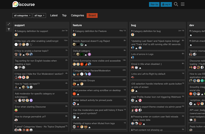

Le composant de thème Tableau Kanban transforme la façon dont vous organisez et visualisez les sujets de votre forum. Il fournit une interface de glisser-déposer qui vous permet de déplacer les sujets entre différentes colonnes représentant des catégories, des tags ou des affectations d’utilisateurs, ce qui est idéal pour la gestion de projet, la visualisation des flux de travail et l’organisation du contenu.
Fonctionnalités
Modes d’organisation multiples
Le Tableau Kanban propose trois modes différents pour organiser vos sujets :
  1. Mode Catégories : Organisez les sujets par leurs catégories attribuées
  2. Mode Tags : Organisez les sujets par leurs tags attribués
  3. Mode Affectation : Organisez les sujets par les utilisateurs auxquels ils sont affectés
Vous pouvez faire glisser les sujets entre les listes pour modifier automatiquement les attributs correspondants :

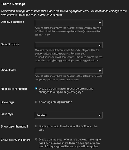

Paramètres
Les administrateurs du site peuvent personnaliser les paramètres par défaut du composant de thème via les paramètres du thème :
Résumé
Paramètre Description
Afficher les catégories Une liste de catégories où le bouton « Tableau » doit apparaître. Si laissé vide, il sera affiché partout. Pour les sous-catégories, ne incluez pas le slug du parent. Utilisez @ pour désigner la vue du niveau supérieur.
Modes par défaut Remplacez le mode de tableau par défaut pour chaque catégorie. Utilisez la syntaxe catégorie:mode:paramètres. Par exemple, support:affecté:david,sam,joffrey. Utilisez @ à la place de la catégorie pour désigner la vue du niveau supérieur (par exemple @:tags:todo,done). Utilisez @untagged pour afficher une colonne non taguée.
Vue par défaut Une liste de catégories où le « Tableau » est la vue par défaut. (Remarque : ne prend pas encore en charge la vue par défaut du niveau supérieur)
Demander confirmation Afficher une fenêtre modale de confirmation avant d’apporter des modifications aux tags/catégories d’un sujet
Afficher les tags Afficher les tags sur les cartes de sujets
Style de carte Déterminer le style visuel des cartes de sujets (actuellement « détaillé » est disponible)
Afficher la miniature du sujet Afficher la miniature du sujet en bas de la carte
Afficher les indicateurs d’activité Afficher un indicateur d’activité d’une carte. Différents styles seront appliqués si le sujet a été mis à jour il y a plus de 7 jours ou plus de 20 jours
Les valeurs par défaut pour chaque paramètre sont indiquées ci-dessous :
