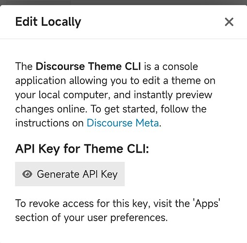

Alguém pode enviar um print da seção de Apps nas preferências? Não consigo encontrá-la.
Para revogar o acesso desta chave, acesse a seção “Apps” nas suas preferências de usuário.
2 Curtiram
Está em Segurança, na parte inferior (em Preferências)
Esse texto pode ser melhorado, por exemplo:
Para revogar o acesso desta chave, acesse a seção “Segurança” nas suas preferências de usuário, em “Aplicativos”.
1 Curtiu
Agora consigo ver. Talvez seja necessário atualizar a página para que apareça.
1 Curtiu
