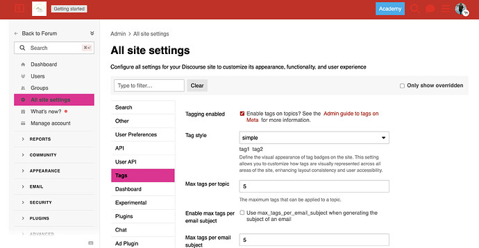

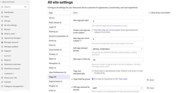

Configurazione delle impostazioni dei tag
Le impostazioni dei tag si trovano nel pannello di amministrazione, nell’area “Tag” delle impostazioni del sito.
Il tagging è abilitato per impostazione predefinita. Per disabilitare i tag, deselezionare l’impostazione tagging_enabled.
Le impostazioni principali dei tag includono:
  • Numero massimo di tag per argomento (max_tags_per_topic)
  • Lunghezza massima del tag (max_tag_length)
  • Gruppi autorizzati a creare tag (create_tag_allowed_groups)
  • Gruppi autorizzati a taggare gli argomenti (tag_topic_allowed_groups)
  • Gruppi autorizzati a modificare i tag (edit_tags_allowed_groups)
  • Numero massimo di risultati della ricerca dei tag (max_tag_search_results)
  • Opzioni di ordinamento dei tag (tags_sort_alphabetically)

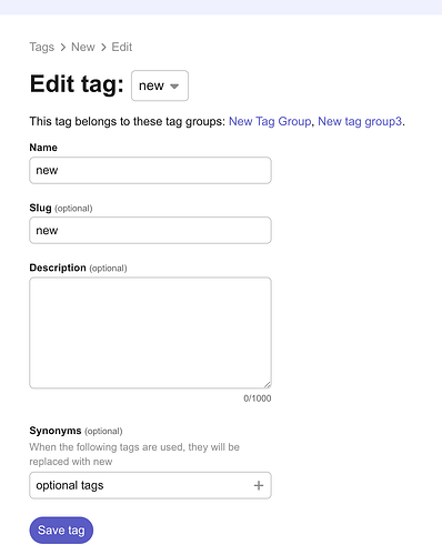

Gestione dei tag individuali
Per gestire un tag specifico:
  1. Vai alla pagina /tags del tuo sito
  2. Seleziona il tag che desideri gestire
  3. Fai clic sull’icona della chiave inglese e scegli “Modifica tag”.
  4. Dalla pagina “Modifica tag”, è possibile aggiornare il nome, lo slug, la descrizione e i sinonimi del tag, quindi fare clic su “Salva tag”.

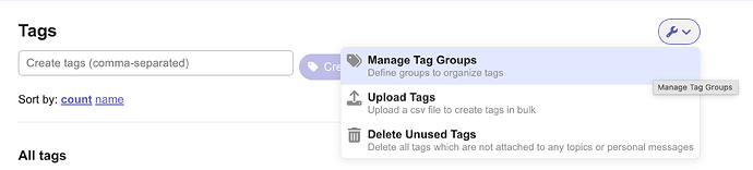

Amministrazione avanzata dei tag
Vai alla pagina /tags e cerca il pulsante di amministrazione dei tag nell’angolo in alto a destra, oppure vai direttamente a /tag_groups:
Da qui puoi:
  • Gestire i gruppi di tag
  • Caricare tag in blocco
  • Eliminare i tag non utilizzati

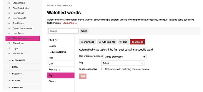

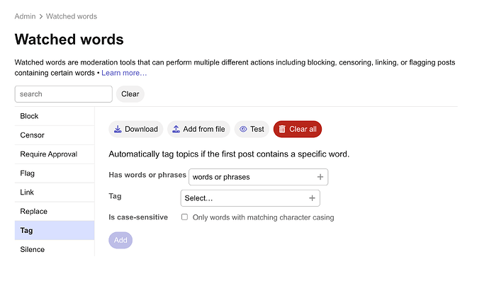

Tagging automatico degli argomenti con parole monitorate
La funzione parole monitorate può taggare automaticamente gli argomenti in base a parole specifiche presenti nei contenuti.
Per configurare questa funzione:
  1. Vai a /admin/customize/watched_words/action/tag
  2. Aggiungi parole o frasi che dovrebbero attivare tag specifici
:warning: Questa funzione non applicherĂ  i tag retroattivamente agli argomenti esistenti.

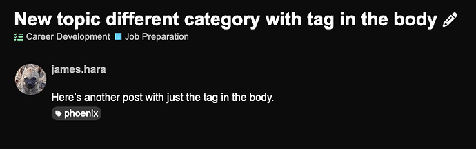

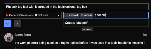

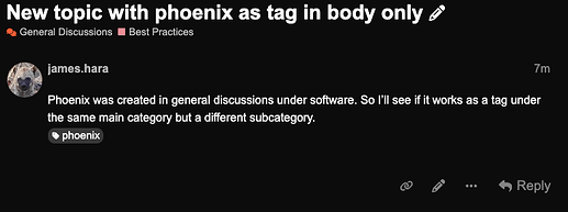

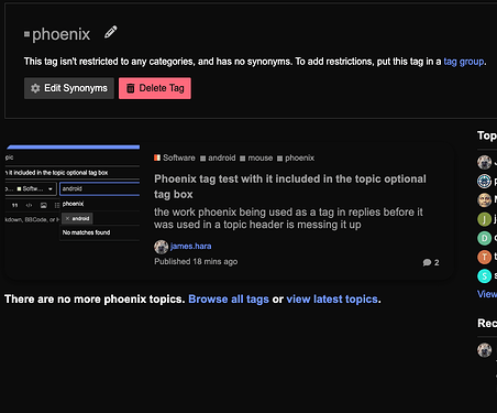

Ciò che vorrei fare è avere tag che possano essere utilizzati attraverso diverse categorie e che possano essere aggiunti all’interno di una risposta in un argomento che non ha quel tag impostato come opzionale.
Esiste un modo per utilizzare i tag in una risposta all’interno di un argomento che non ha il tag come opzionale nell’intestazione?
Ho quindi un argomento con Phoenix come tag opzionale e quello è l’argomento in cui ho creato quel tag.
Vorrei poter utilizzare #Phoenix in altri argomenti in altre categorie e poter cliccare sul tag all’interno di una risposta, ottenendo i risultati con tutte le altre risposte e i post che hanno quel tag (#phoenix) associato, senza che debba essere presente nell’intestazione di ogni argomento. Vorrei inoltre poter fare la stessa cosa con (#issue, #Problem-Solved, ecc.)
Ecco l’argomento in cui ho creato il tag nell’intestazione.
Ecco alcuni post/risposte che ho taggato con Phoenix e che mi aspetterei vedere nei risultati di quel tag. Non vengono visualizzati, appare solo l’argomento con il tag opzionale Phoenix aggiunto all’intestazione.
Ecco i risultati quando clicco sul tag in una delle risposte di un argomento diverso che ha il tag Phoenix associato. Mi aspetto che qualsiasi post, sia un argomento che una risposta, che abbia il tag Phoenix associato, venga visualizzato in questo elenco. Ma vengono mostrati solo i post che sono argomenti con Phoenix come tag opzionale nell’intestazione di quell’argomento.

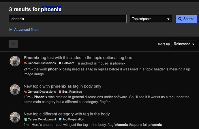

Ecco i risultati quando eseguo una ricerca per la parola Phoenix sul sito.

I tag servono per gli argomenti, non per i post. Sono d’accordo che sarebbe bello poter taggare anche i post, ma questo può creare rapidamente un caos terribile. E aumenta notevolmente il carico di moderazione.
Quando fai qualcosa come tags, stai collegando quel tag, non lo stai taggando. La stessa cosa vale per le categorie: quando Contribute > Feature non viene ricasificato, ma è un collegamento.

Per il Taggare automaticamente gli argomenti se il primo post contiene una parola specifica; è in qualche modo possibile impostare alcune parole per verificare solo il Titolo?
Se non è possibile, questa funzionalità potrebbe essere aggiunta?

Aggiornamento: Ho trovato la pagina andando su /tag_groups, ma non so perché l’angolo in alto a destra non sia visibile.
Ciao
Sto usando la versione di Discourse (3.6.0.beta2-latest) e ho un account amministratore ma ancora non riesco a trovare la pagina per gestire i gruppi di tag menzionati:
Quale sarebbe il link diretto alla pagina di gestione dei gruppi di tag?
Grazie!
È /tag_groups.
Puoi anche aggiornare il tuo forum. Il bug per cui il menu non veniva visualizzato è stato corretto:

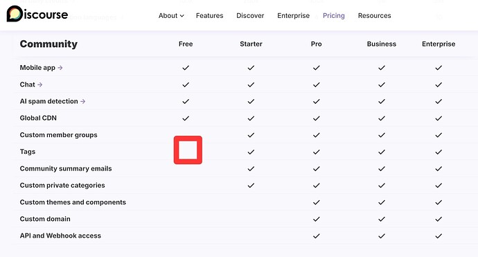

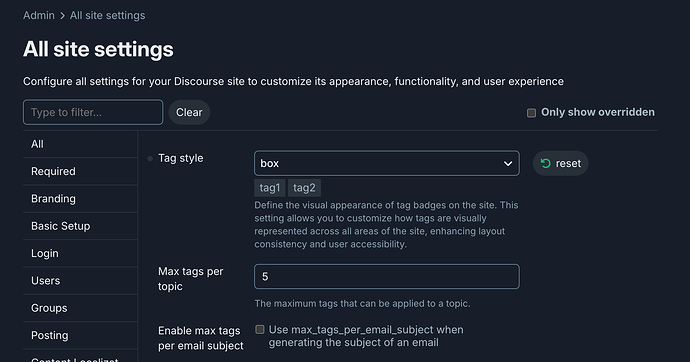

Per qualche motivo non ho l’opzione tagging_enabled sotto la sezione schede delle impostazioni del sito di Amministrazione. Quale potrebbe essere la ragione?
Grazie in anticipo!
Benvenuto in Meta :wave:
Senza ulteriori informazioni, posso solo tirare a indovinare. Ospiti il forum da solo o utilizzi un hosting gestito? Una ragione potrebbe essere che i tag non sono inclusi nel free-plan dell’hosting di Discourse.
