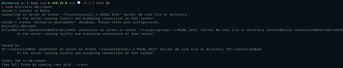

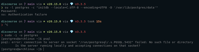

Я уже около 45 минут пытаюсь настроить подключение к моей локальной БД, но не могу разобраться:
discourse $bin/rails db:create
Мы не нашли вашу базу данных: postgres. Её настройки находятся в файле конфигурации базы данных по пути config/database.yml
Вот полный трассировочный вывод:
discourse $bin/rails db:create --trace
** Invoke db:create (first_time)
** Invoke db:force_skip_persist (first_time)
** Execute db:force_skip_persist
** Invoke db:load_config (first_time)
** Invoke environment (first_time)
** Execute environment
** Execute db:load_config
** Execute db:create
Мы не нашли вашу базу данных: postgres. Её настройки находятся в файле конфигурации базы данных по пути config/database.yml.
Чтобы решить эту проблему:
- Вы создали базу данных для этого приложения или удалили её? Возможно, вам нужно создать базу данных.
- Изменилось ли имя базы данных? Проверьте, что в конфигурации database.yml указано правильное имя базы данных.
Чтобы создать базу данных, выполните:
        bin/rails db:create
Не удалось создать базу данных 'discourse_development'. Проверьте вашу конфигурацию.
rails aborted!
ActiveRecord::NoDatabaseError: Мы не нашли вашу базу данных: postgres. Её настройки находятся в файле конфигурации базы данных по пути config/database.yml. (ActiveRecord::NoDatabaseError)
        bin/rails db:create
/home/dylan/.rbenv/versions/3.2.1/lib/ruby/gems/3.2.0/gems/activerecord-7.0.8.1/lib/active_record/connection_adapters/postgresql_adapter.rb:81:in `rescue in new_client'
/home/dylan/.rbenv/versions/3.2.1/lib/ruby/gems/3.2.0/gems/activerecord-7.0.8.1/lib/active_record/connection_adapters/postgresql_adapter.rb:77:in `new_client'
/home/dylan/.rbenv/versions/3.2.1/lib/ruby/gems/3.2.0/gems/activerecord-7.0.8.1/lib/active_record/connection_adapters/postgresql_adapter.rb:37:in `postgresql_connection'
/home/dylan/.rbenv/versions/3.2.1/lib/ruby/gems/3.2.0/gems/activerecord-7.0.8.1/lib/active_record/connection_adapters/abstract/connection_pool.rb:656:in `public_send'
/home/dylan/.rbenv/versions/3.2.1/lib/ruby/gems/3.2.0/gems/activerecord-7.0.8.1/lib/active_record/connection_adapters/abstract/connection_pool.rb:656:in `new_connection'
/home/dylan/.rbenv/versions/3.2.1/lib/ruby/gems/3.2.0/gems/activerecord-7.0.8.1/lib/active_record/connection_adapters/abstract/connection_pool.rb:700:in `checkout_new_connection'
/home/dylan/.rbenv/versions/3.2.1/lib/ruby/gems/3.2.0/gems/activerecord-7.0.8.1/lib/active_record/connection_adapters/abstract/connection_pool.rb:679:in `try_to_checkout_new_connection'
/home/dylan/.rbenv/versions/3.2.1/lib/ruby/gems/3.2.0/gems/activerecord-7.0.8.1/lib/active_record/connection_adapters/abstract/connection_pool.rb:640:in `acquire_connection'
/home/dylan/.rbenv/versions/3.2.1/lib/ruby/gems/3.2.0/gems/activerecord-7.0.8.1/lib/active_record/connection_adapters/abstract/connection_pool.rb:341:in `checkout'
/home/dylan/.rbenv/versions/3.2.1/lib/ruby/gems/3.2.0/gems/activerecord-7.0.8.1/lib/active_record/connection_adapters/abstract/connection_pool.rb:181:in `connection'
/home/dylan/.rbenv/versions/3.2.1/lib/ruby/gems/3.2.0/gems/activerecord-7.0.8.1/lib/active_record/connection_adapters/abstract/connection_handler.rb:211:in `retrieve_connection'
/home/dylan/.rbenv/versions/3.2.1/lib/ruby/gems/3.2.0/gems/activerecord-7.0.8.1/lib/active_record/connection_handling.rb:313:in `retrieve_connection'
/home/dylan/.rbenv/versions/3.2.1/lib/ruby/gems/3.2.0/gems/activerecord-7.0.8.1/lib/active_record/connection_handling.rb:280:in `connection'
/home/dylan/.rbenv/versions/3.2.1/lib/ruby/gems/3.2.0/gems/activerecord-7.0.8.1/lib/active_record/tasks/postgresql_database_tasks.rb:12:in `connection'
/home/dylan/.rbenv/versions/3.2.1/lib/ruby/gems/3.2.0/gems/activerecord-7.0.8.1/lib/active_record/tasks/postgresql_database_tasks.rb:26:in `create'
/home/dylan/.rbenv/versions/3.2.1/lib/ruby/gems/3.2.0/gems/activerecord-7.0.8.1/lib/active_record/tasks/database_tasks.rb:122:in `create'
/home/dylan/.rbenv/versions/3.2.1/lib/ruby/gems/3.2.0/gems/activerecord-7.0.8.1/lib/active_record/tasks/database_tasks.rb:184:in `block in create_current'
/home/dylan/.rbenv/versions/3.2.1/lib/ruby/gems/3.2.0/gems/discourse_dev_assets-0.0.4/lib/discourse_dev_assets.rb:27:in `block in each_current_configuration'
/home/dylan/.rbenv/versions/3.2.1/lib/ruby/gems/3.2.0/gems/activerecord-7.0.8.1/lib/active_record/tasks/database_tasks.rb:557:in `block (2 levels) in each_current_configuration'
/home/dylan/.rbenv/versions/3.2.1/lib/ruby/gems/3.2.0/gems/activerecord-7.0.8.1/lib/active_record/tasks/database_tasks.rb:554:in `each'
/home/dylan/.rbenv/versions/3.2.1/lib/ruby/gems/3.2.0/gems/activerecord-7.0.8.1/lib/active_record/tasks/database_tasks.rb:554:in `block in each_current_configuration'
/home/dylan/.rbenv/versions/3.2.1/lib/ruby/gems/3.2.0/gems/activerecord-7.0.8.1/lib/active_record/tasks/database_tasks.rb:553:in `each'
/home/dylan/.rbenv/versions/3.2.1/lib/ruby/gems/3.2.0/gems/activerecord-7.0.8.1/lib/active_record/tasks/database_tasks.rb:553:in `each_current_configuration'
/home/dylan/.rbenv/versions/3.2.1/lib/ruby/gems/3.2.0/gems/discourse_dev_assets-0.0.4/lib/discourse_dev_assets.rb:22:in `each_current_configuration'
/home/dylan/.rbenv/versions/3.2.1/lib/ruby/gems/3.2.0/gems/activerecord-7.0.8.1/lib/active_record/tasks/database_tasks.rb:184:in `create_current'
/home/dylan/.rbenv/versions/3.2.1/lib/ruby/gems/3.2.0/gems/activerecord-7.0.8.1/lib/active_record/railties/databases.rake:45:in `block (2 levels) in <main>'
/home/dylan/.rbenv/versions/3.2.1/lib/ruby/gems/3.2.0/gems/rake-13.2.1/lib/rake/task.rb:281:in `block in execute'
/home/dylan/.rbenv/versions/3.2.1/lib/ruby/gems/3.2.0/gems/rake-13.2.1/lib/rake/task.rb:281:in `each'
/home/dylan/.rbenv/versions/3.2.1/lib/ruby/gems/3.2.0/gems/rake-13.2.1/lib/rake/task.rb:281:in `execute'
/home/dylan/.rbenv/versions/3.2.1/lib/ruby/gems/3.2.0/gems/rake-13.2.1/lib/rake/task.rb:219:in `block in invoke_with_call_chain'
/home/dylan/.rbenv/versions/3.2.1/lib/ruby/gems/3.2.0/gems/rake-13.2.1/lib/rake/task.rb:199:in `synchronize'
/home/dylan/.rbenv/versions/3.2.1/lib/ruby/gems/3.2.0/gems/rake-13.2.1/lib/rake/task.rb:199:in `invoke_with_call_chain'
/home/dylan/.rbenv/versions/3.2.1/lib/ruby/gems/3.2.0/gems/rake-13.2.1/lib/rake/task.rb:188:in `invoke'
/home/dylan/.rbenv/versions/3.2.1/lib/ruby/gems/3.2.0/gems/rake-13.2.1/lib/rake/application.rb:188:in `invoke_task'
/home/dylan/.rbenv/versions/3.2.1/lib/ruby/gems/3.2.0/gems/rake-13.2.1/lib/rake/application.rb:138:in `block (2 levels) in top_level'
/home/dylan/.rbenv/versions/3.2.1/lib/ruby/gems/3.2.0/gems/rake-13.2.1/lib/rake/application.rb:138:in `each'
/home/dylan/.rbenv/versions/3.2.1/lib/ruby/gems/3.2.0/gems/rake-13.2.1/lib/rake/application.rb:138:in `block in top_level'
/home/dylan/.rbenv/versions/3.2.1/lib/ruby/gems/3.2.0/gems/rake-13.2.1/lib/rake/application.rb:147:in `run_with_threads'
/home/dylan/.rbenv/versions/3.2.1/lib/ruby/gems/3.2.0/gems/rake-13.2.1/lib/rake/application.rb:132:in `top_level'
/home/dylan/.rbenv/versions/3.2.1/lib/ruby/gems/3.2.0/gems/railties-7.0.8.1/lib/rails/commands/rake/rake_command.rb:24:in `block (2 levels) in perform'
/home/dylan/.rbenv/versions/3.2.1/lib/ruby/gems/3.2.0/gems/rake-13.2.1/lib/rake/application.rb:214:in `standard_exception_handling'
/home/dylan/.rbenv/versions/3.2.1/lib/ruby/gems/3.2.0/gems/railties-7.0.8.1/lib/rails/commands/rake/rake_command.rb:24:in `block in perform'
/home/dylan/.rbenv/versions/3.2.1/lib/ruby/gems/3.2.0/gems/rake-13.2.1/lib/rake/rake_module.rb:59:in `with_application'
/home/dylan/.rbenv/versions/3.2.1/lib/ruby/gems/3.2.0/gems/railties-7.0.8.1/lib/rails/commands/rake/rake_command.rb:18:in `perform'
/home/dylan/.rbenv/versions/3.2.1/lib/ruby/gems/3.2.0/gems/railties-7.0.8.1/lib/rails/command.rb:51:in `invoke'
/home/dylan/.rbenv/versions/3.2.1/lib/ruby/gems/3.2.0/gems/railties-7.0.8.1/lib/rails/commands.rb:18:in `<main>'
<internal:/home/dylan/.rbenv/versions/3.2.1/lib/ruby/site_ruby/3.2.0/rubygems/core_ext/kernel_require.rb>:37:in `require'
/home/dylan/.rbenv/versions/3.2.1/lib/ruby/gems/3.2.0/gems/bootsnap-1.18.3/lib/bootsnap/load_path_cache/core_ext/kernel_require.rb:30:in `require'
bin/rails:18:in `<main>'
Caused by:
PG::ConnectionBad: подключение к серверу через сокет "/var/run/postgresql/.s.PGSQL.5432" не удалось: fe_sendauth: пароль не предоставлен (PG::ConnectionBad)
/home/dylan/.rbenv/versions/3.2.1/lib/ruby/gems/3.2.0/gems/pg-1.5.4/lib/pg/connection.rb:696:in `async_connect_or_reset'
/home/dylan/.rbenv/versions/3.2.1/lib/ruby/gems/3.2.0/gems/pg-1.5.4/lib/pg/connection.rb:824:in `connect_to_hosts'
/home/dylan/.rbenv/versions/3.2.1/lib/ruby/gems/3.2.0/gems/pg-1.5.4/lib/pg/connection.rb:759:in `new'
/home/dylan/.rbenv/versions/3.2.1/lib/ruby/gems/3.2.0/gems/pg-1.5.4/lib/pg.rb:63:in `connect'
/home/dylan/.rbenv/versions/3.2.1/lib/ruby/gems/3.2.0/gems/activerecord-7.0.8.1/lib/active_record/connection_adapters/postgresql_adapter.rb:78:in `new_client'
Tasks: TOP => db:create

Да, помогите мне, пожалуйста. Я почти всё настроил, но… как редактировать, и настройка почты вызывает путаницу.
Кто-нибудь пробовал это на Arch? Я не могу установить через AUR..
Продвинулся дальше, чтобы получить пощёчину от Rails, похоже, я просто потратил время впустую..
Да. Вам нужно пройти через скрипт по адресу install-rails/linux at main · discourse/install-rails · GitHub и установить пакеты вручную. Все они доступны либо через pacman, либо через AUR. Мне потребовалось немного времени на метод проб и ошибок, чтобы разобраться с некоторыми пакетами. Я где-то записал процесс, если вы застряли на этапе определения необходимых пакетов для установки.
Редактирование: сложная часть была здесь:
Эквивалент для Arch:
sudo pacman -S base-devel
sudo pacman -S libxslt curl libksba readline openssl zlib snappy libyaml
Также возникло несколько других проблем, если вы застряли. Если у вас есть доступ к ChatGPT, он более или менее провел меня через весь процесс.
3 лайка
Я всё ещё не могу запустить PostgreSQL. Я не могу инициализировать базу данных, а при попытке войти система говорит мне «иди лесом» из-за… базы данных, которой не существует.
